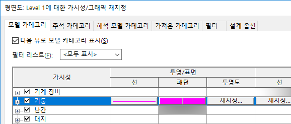

대부분의 가시성 및 그래픽 화면표시 재지정은 가시성/그래픽 대화상자에서 이루어집니다. 예외적으로 개별 요소 재지정은 뷰 특정 요소 그래픽 대화상자에서 수행됩니다.
가시성/그래픽 대화상자에서는 이미 카테고리에 적용된 재지정을 볼 수 있습니다. 카테고리의 그래픽 화면표시가 재지정되었다면 셀은 해당 그래픽의 미리보기를 표시합니다. 카테고리에 대해 재지정이 수행되지 않은 경우 셀은 비어 있으며 객체 스타일 대화상자에서 지정한 대로 요소가 표시됩니다.
예제
다음 이미지에서 기둥 카테고리에는 투영/표면 선 및 패턴에 대한 재지정이 있습니다.
