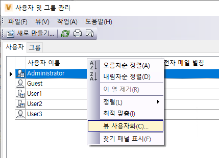

뷰 사용자화
열 필드를 추가하거나 제거하여 화면표시를 사용자화할 수 있습니다. 뷰를 사용자화하면 훨씬 더 요구사항에 맞는 사용자 관리를 만들 수 있습니다.
열 제목을 마우스 오른쪽 버튼으로 클릭한 다음 뷰 사용자화를 선택하여 뷰 사용자화 대화상자를 엽니다. 뷰에 표시되는 열 및 필드를 제어하려면 필드를 클릭합니다. 또한 뷰 사용자화 대화상자에서 기타 설정 버튼을 클릭하여 그리드 선을 표시할지 또는 자동 열 크기 조정을 포함할지를 선택할 수 있습니다. 뷰를 제품의 기본 설정으로 복원하려면 재설정을 클릭합니다. 자세한 내용은 뷰 사용자화를 참고하십시오.
