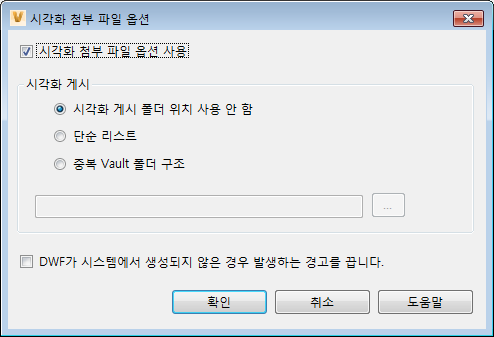

  3. 시각화 첨부 파일 섹션에서 정의를 클릭하여 시각화 첨부 파일 옵션 대화상자를 시작합니다.
  4. 시각화 첨부 파일 옵션 대화상자에서 시각화 첨부 파일 옵션 사용은 기본적으로 선택되어 있습니다. 이 기능을 활성화하면 시각화 파일은 변경된 파일 또는 이미 게시된 시각화 파일이 없는 파일에 대해서만 작성됩니다. 공간을 절약하고 Vault 크기가 커지는 것을 방지하기 위해 자동 게시를 끌 수 있습니다. 자동으로 게시된 시각화 파일에 대해서는 종이 클립 아이콘이 표시되지 않습니다.
  5. 다음 옵션 중 하나를 선택합니다.
    • 로컬 시각화 파일 게시를 끄려면 시각화 게시 폴더 위치 사용 안 함을 선택합니다. 자동으로 생성된 시각화 파일은 Vault에서 계속 작성됩니다.
    • 로컬 컴퓨터의 단일 폴더에 모든 시각화 파일을 저장하려면 단순 리스트를 선택합니다.
    • Vault에서 사용하는 것과 같은 폴더 구조에 파일의 로컬 복사본을 저장하려면 중복 Vault 폴더 구조를 선택합니다.
  6. 단순 리스트 또는 중복 Vault 폴더 구조를 선택한 경우 찾아보기 버튼을 클릭하고 모든 사용자가 시각화 파일을 저장할 수 있는 공유 네트워크 폴더를 선택한 다음 확인을 클릭합니다.
  7. 이 경고를 억제하려면 DWF가 시스템에서 생성되지 않은 경우 발생하는 경고 끄기를 선택합니다.
