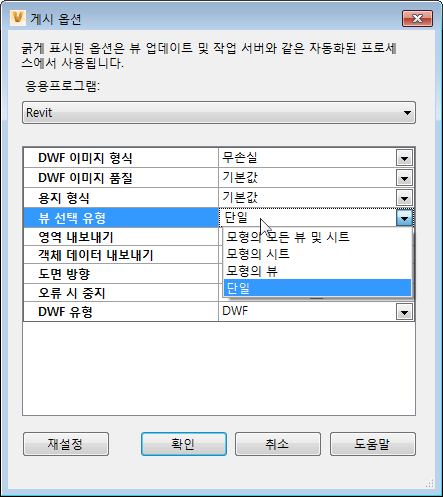

이 테이블에서는 Revit에서 사용할 수 있는 게시 옵션에 대해 설명합니다.
옵션 |
설명 |
DWF 이미지 형식 |
파일이 무손실인지 손실인지 지정합니다. |
DWF 이미지 품질 |
DWF의 이미지를 기본값인 PNG 파일로 내보낼지 낮음, 중간, 높음 품질 설정의 압축된 JPG 형식으로 내보낼지 여부를 지정합니다. |
용지 형식 |
2D 뷰/시트의 용지 형식(ISOxx, ANSIxx, ARCHxx)을 지정합니다. |
뷰 선택 유형 |
게시하려는 뷰를 지정합니다.
영역 내보내기 |
설비 관리 소프트웨어(예: Autodesk FMDesktop) 또는 DWF 마크업 소프트웨어(예: Autodesk Design Review)로 개별 룸 및 룸 데이터를 볼 수 있도록 기하학적 표현에서 영역 내보내기 특성을 별도로 지정합니다. |
객체 데이터 내보내기 |
내보낸 뷰에서 인스턴스 내보내기 및 객체의 유형 특성을 지정합니다. 자세한 내용은 Revit 도움말에서 DWF 파일로 객체 데이터 내보내기를 참고하십시오. |
도면 방향 |
도면의 가로 또는 세로 여부를 지정합니다. |
오류 시 중지 |
오류 발생 시 Job Processor의 중지 여부를 지정합니다. |
DWF 유형 |
작성된 파일이 DWF 또는 DWFx인지 지정합니다. |
