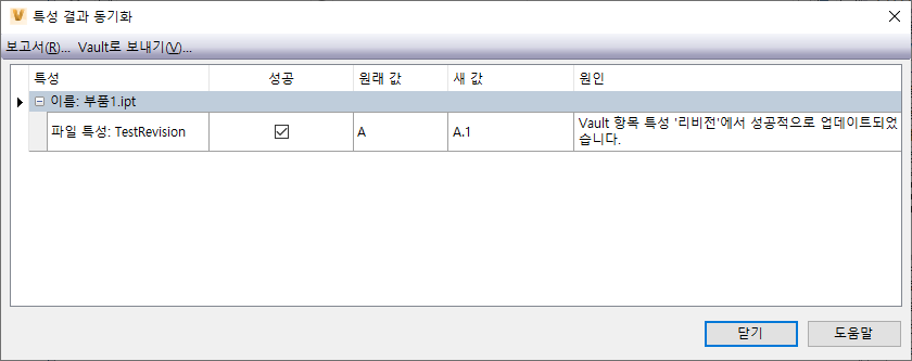

  7. 파일을 선택하고 Vault 리본에서 범주 변경을 클릭하고 범주를 '기본'에서 '엔지니어링'으로 변경합니다. Part1.ipt가 리비전 A에 있고 프로젝트 탐색기에 특성 준수 오류가 표시되는 것을 볼 수 있습니다.
  8. 파일을 선택하고 작업 > 특성 동기화를 클릭합니다. Part1.ipt 파일 특성에 대한 변경 사항이 없음을 확인할 수 있습니다. Part 1.ipt는 특성을 동기화하더라도 리비전 A에 남아 있습니다.
  9. 이제 Part1 항목의 리비전을 A.1로 변경합니다. 그런 다음 Part1-MS1 항목의 리비전을 A.1.1로 변경하고 Part1-MS2 항목의 리비전을 B로 변경합니다.
  10. 파일을 선택하고 작업 > 특성 동기화를 클릭합니다.
    Inventor 특성(사용자 특성)은 항상 Part1 항목(마스터 모형 상태에서 지정됨)과 동기화되므로 동기화 후에 TestRevision이 리비전 A.1로 수정됩니다. 그러나 파일 리비전은 리비전 A로 유지됩니다.
