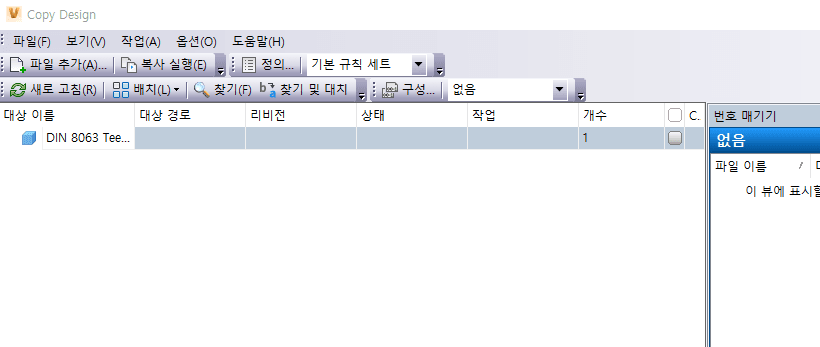

  1. Vault Client에서 복사하려는 파일을 마우스 오른쪽 버튼으로 클릭하고 설계 복사를 선택합니다.
    팁: 특정 버전의 파일을 복사하려면 사용내역 탭에서 버전을 마우스 오른쪽 버튼으로 클릭하고 설계 복사를 선택합니다.
    설계 복사 대화상자가 열립니다.
    주: 종속 파일이 은폐된 경우 "추가된 객체의 일부 하위 항목에 액세스할 수 없습니다." 메시지가 표시됩니다. 관리자는 종속 파일에 대한 액세스 권한을 부여해야 합니다. 액세스 권한을 얻은 후 설계 복사 기본 뷰를 갱신합니다.

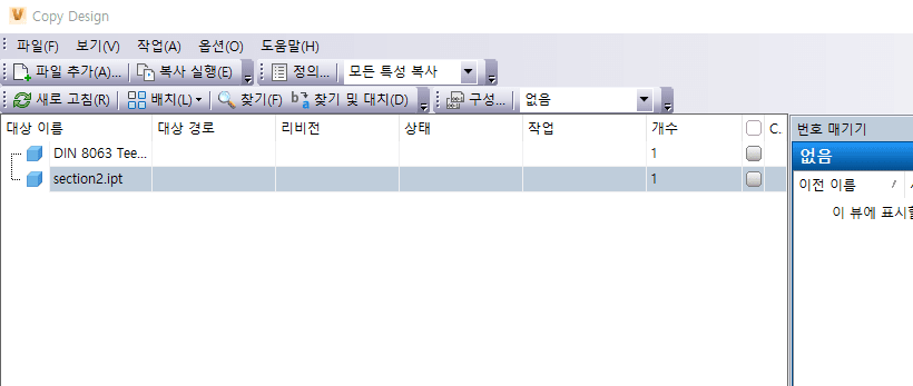

  2. 도구막대의 파일 메뉴에서 파일 추가 를 클릭하여 복사할 추가 파일을 추가합니다. 복사하려는 파일을 선택하고 열기를 클릭합니다.
    중요사항: AutoCAD Electrical 사용자는 도면만 아니라 Electrical 프로젝트(WDP)를 선택해야 합니다. 또한 모든 프로젝트 지원 파일(WDT, WDL, AEPX)의 이름은 프로젝트 파일의 이름과 같아야 합니다.
    파일이 설계 복사 대화상자의 기본 뷰에 추가됩니다.

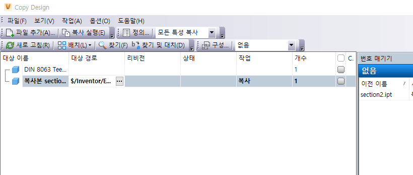

  3. 도구막대에서 작업을 클릭하고 기본 뷰에 나열된 파일에 대해 원하는 작업을 선택합니다.
  4. 파일에 대해 다른 작업을 수행하려면 파일을 마우스 오른쪽 버튼으로 클릭한 다음 상황에 맞는 메뉴에서 작업을 선택합니다.
    팁: 언제든지 갱신을 클릭하여 나열된 파일 및 파일 구조의 최신 버전을 캡처할 수 있습니다.
  5. 복사 작업에 적용할 규칙 세트를 선택하려면 옵션 > 작업 규칙을 클릭하고 리스트에서 원하는 규칙을 선택합니다. 또는 정의 를 클릭하여 새 작업 규칙을 정의합니다.
  6. 모든 항목이 구성되면 도구막대에서 복사 실행 을 클릭하여 복사 작업을 시작합니다.
