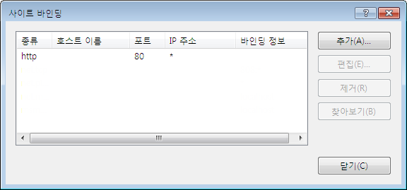

  3. 인터넷 정보 서비스 대화상자에서 로컬 컴퓨터 ► 사이트를 확장한 다음 기본 웹 사이트를 마우스 오른쪽 버튼으로 클릭하고 바인딩을 선택합니다.

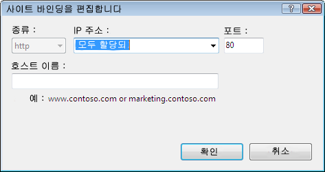

  4. HTTP 설정을 선택하고 편집을 클릭합니다.
  5. 포트 번호를 80으로 변경하고 확인을 클릭합니다.

  5. 기본 웹 사이트를 마우스 오른쪽 버튼으로 클릭하고 바인딩 편집을 선택합니다.
  6. HTTP 설정을 선택하고 편집을 클릭합니다.
  7. 포트 번호를 80으로 변경하고 확인을 클릭합니다.
