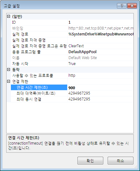

  5. 고급 설정 대화상자에서 제한을 확장합니다.
  6. 시간 초과 값을 900으로 변경하고 확인을 클릭합니다.

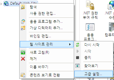

  4. 인터넷 정보 서비스 대화상자에서 로컬 컴퓨터 ► 사이트를 확장한 다음 기본 웹 사이트를 마우스 오른쪽 버튼으로 클릭하고 바인딩 편집 > 웹 사이트 관리 > 고급 설정을 선택합니다.
  5. 연결 제한을 확장하고 시간 제한 값을 900으로 변경한 다음 확인을 클릭합니다.
