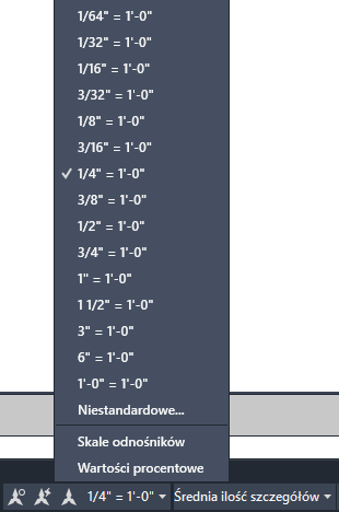

Skala opisu jest ustawieniem związanym z zakładką modelu oraz rzutniami przestrzeni papieru i również jest zapisywana z widokami modelu. Jest ona kontrolowana przez wartość zmiennej systemowej CANNOSCALE, która określa aktualną skalę opisu. Do widoków modelu i rzutni widoku papieru można przypisać różne skale opisów.
Określa bieżącą skalę opisu, wybierając ją z menu rozwijanego Skala opisu.
