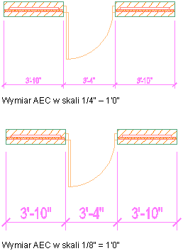

Na poniższym rysunku pokazano wymiary AEC wyświetlone w dwóch różnych skalach opisów. Wymiar AEC utworzono na rysunku z pierwszą skalą opisu, a następnie zmieniono skalę opisu.
