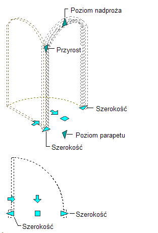

Na obiektach w programie AutoCAD Architecture 2022 toolset znajdują się uchwyty umożliwiające operowanie. Zatrzymaj kursor na uchwycie, aby wyświetlić etykietę określającą funkcję tego uchwytu.
Uchwyty wymiarów drzwi

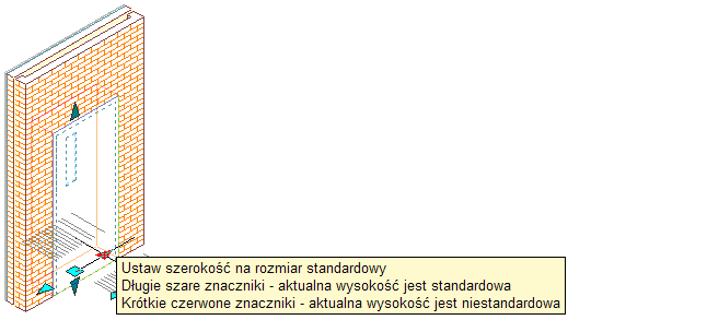

Wiele etykiet uchwytów zawiera dodatkowe informacje na temat sposobu ich użycia.
Wyświetlanie etykiety dla drzwi o standardowym rozmiarze
