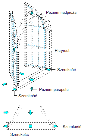

Uchwyty wymiarów okna w widoku w planie i w widoku modelu

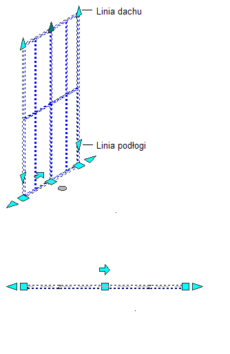

Uchwyty ścian kurtynowych w widoku w planie i w widoku modelu
