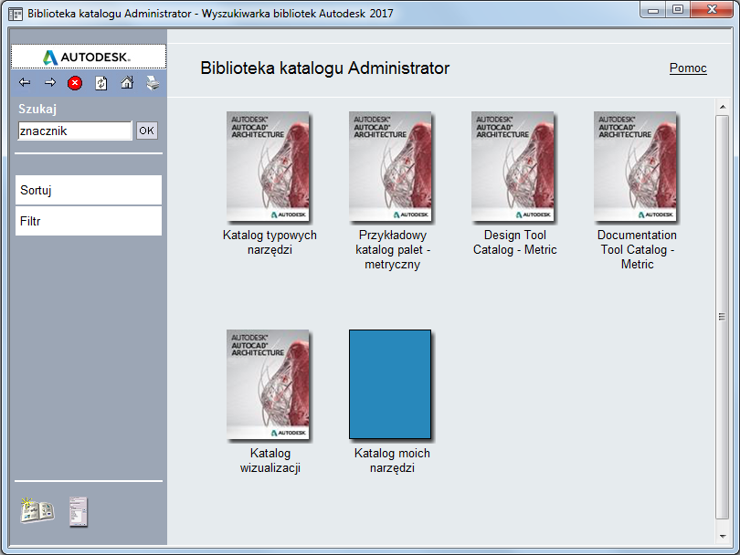

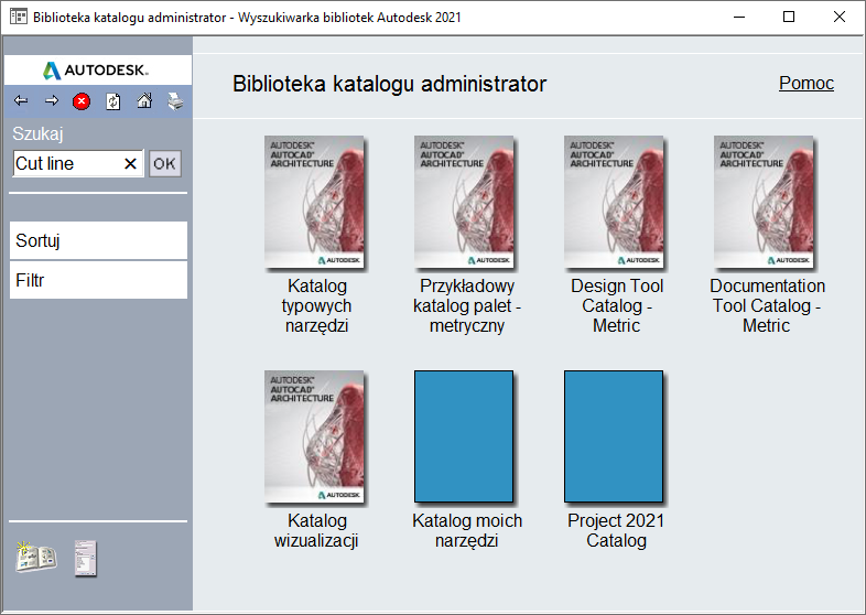

Okno Wyszukiwarka bibliotek zwykle podzielone jest na dwa okienka (strony WWW wyświetlane w Wyszukiwarce bibliotek zajmują całe okno). Katalogi narzędzi i ich elementy wyświetlane są w prawym okienku. Po uruchomieniu Wyszukiwarki bibliotek w prawym okienku, wyświetlana jest osobista biblioteka katalogów o nazwie Biblioteka katalogu <nazwa_użytkownika> Lewe okienko służy do nawigacji, wyszukiwania narzędzi, sortowania katalogów i filtrowania wyświetlanych katalogów. Przyciski w górnej części lewego okienka działają podobnie, jak analogiczne elementy sterowania w przeglądarce WWW.
