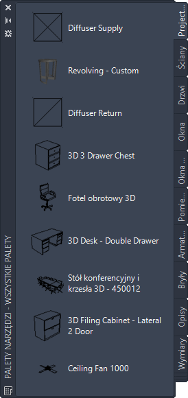

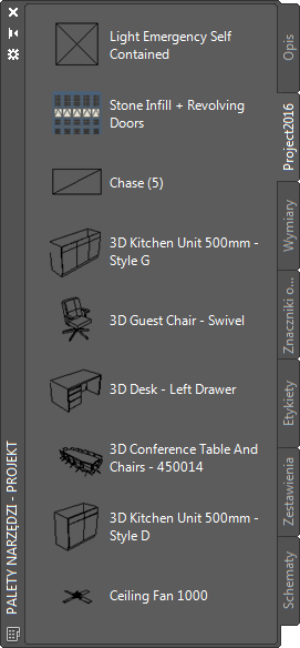

Aby użyć element z katalogu narzędzi w programie AutoCAD Architecture 2022 toolset, przeciągnij go do obszaru roboczego programu. Przeciąganie palety narzędzi do obszaru roboczego powoduje dodanie palety narzędzi do domyślnego zestawu palet narzędzi.
Paleta programu AutoCAD Architecture 2022 Toolset z dodaną paletą narzędzi
Paleta dodana do zestawu palet narzędzi pozostaje elementem zestawu i będzie dostępna zawsze po uruchomieniu programu AutoCAD Architecture 2022 toolset.
