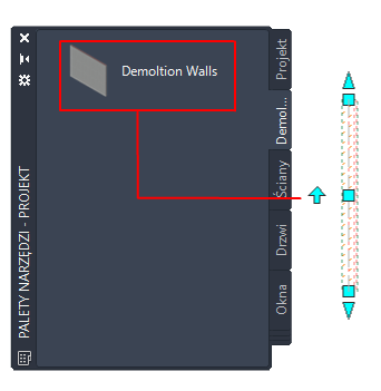

Procedura ta umożliwia utworzenie narzędzia z obiektu na rysunku.
Tą metodą można tworzyć tylko narzędzia obiektów.
Tworzenia narzędzia z obiektu na rysunku
- Na rysunku utwórz obiekt z odpowiednim stylem i właściwościami.
Ostrzeżenie: Rysunek zawierający styl powinien być zapisany w miejscu, w którym będzie dostępny w przyszłości. W przeciwnym razie narzędzie nie będzie miało dostępu do stylu i powróci do stylu standardowego.
- Otwórz paletę narzędzi, w której zamierzasz utworzyć nowe narzędzie.
- Wybierz obiekt i przeciągnij go do palety narzędzi.
- W razie potrzeby określ dodatkowe właściwości narzędzia.
