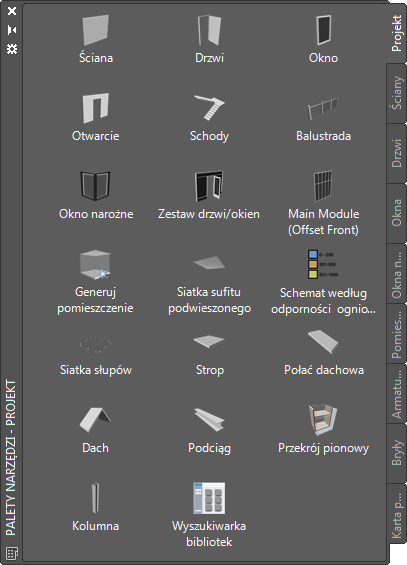

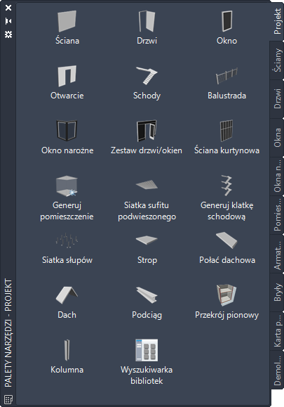

Narzędzia w programie AutoCAD Architecture 2022 toolset można podzielić na trzy kategorie.
Kategoria narzędzia Opis
Narzędzia obiektów Narzędzie obiektu wstawia obiekt projektu — taki jak ścianę lub zespół okna — do rysunku. Narzędzie obiektu ma przypisany konkretny styl i właściwości: na przykład narzędzie ściany może nazywać się Cegła-4 Cegła-4.
Narzędzia poleceń Narzędzia poleceń są graficznymi reprezentacjami poleceń związanych z obiektami. Na przykład narzędzie Przeglądaj dane właściwości otwiera okno dialogowe do wyszukiwania danych właściwości wszystkich obiektów na rysunku; narzędzie Przenumeruj dane ponownie numeruje dane w wybranych zestawach właściwości według przyrostu lub według numeru określonego przez użytkownika. Dla każdego polecenia można tworzyć własne narzędzia. Narzędzie polecenia ogólnego zastosowania programu AutoCAD umożliwia skojarzenie dowolnego polecenia lub makra. Do poleceń, które tworzą obiekt, można przypisać podstawowe cechy obiektu programu AutoCAD.
Narzędzia bibliotek AEC Użytkownik może utworzyć narzędzia dla często używanych elementów z bibliotek AEC, które zostały utworzone za pomocą Kreatora biblioteki AEC.
