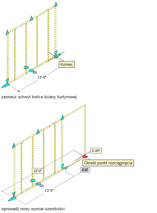

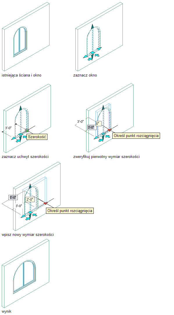

Używanie wymiarowania dynamicznego do zmiany szerokości okna
Wymiarowanie dynamiczne daje natychmiastowe informacje zwrotne dotyczące wprowadzonych zmian. Wymiarowania dynamicznego można także użyć do wprowadzania wartości wymiaru bezpośrednio na ekranie.
Na uchwytach są wyświetlane trzy rodzaje wymiarowania dynamicznego:
- Wymiarowanie ogniskowej, które jest podświetlone w białym prostokątnym polu. Jeżeli wpiszesz wartość podczas, gdy wymiarowanie dynamiczne jest aktywne, w położeniu tekstu wymiaru będzie wyświetlane okno edycji.
- Wymiary edytowalne, które są wyświetlane w zależności od określonych ustawień rysowania. Po naciśnięciu klawisza TAB podczas, gdy wymiarowanie dynamiczne jest aktywne, aktywny stanie się następny edytowalny wymiar. Aby przechodzić kolejno przez wszystkie wymiary edytowalne, należy nacisnąć klawisz TAB lub nacisnąć SHIFT+TAB, aby przechodzić wszystkie te wymiary w odwrotnym kierunku.
- Wymiary nieedytowalne, które są wyświetlane z czarnym tekstem. Te wymiary zwykle wyświetlają aktualną wartość właściwości, którą chcesz zmodyfikować za pomocą uchwytu.
