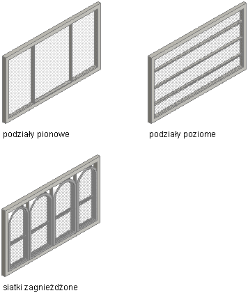

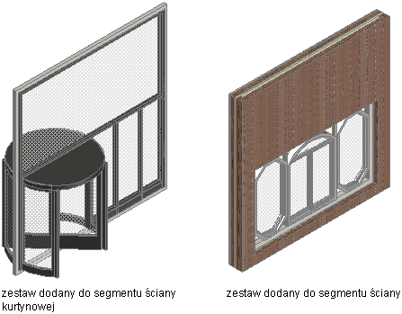

Zestawy drzwi i okien mają postać siatki (szkieletu konstrukcyjnego) umożliwiającej wstawianie różnych obiektów, takich jak okna czy drzwi. W obrębie tego szkieletu można projektować skomplikowane grupy okien i drzwi, które następnie są wstawiane do ścian zwykłych lub, jako powtarzalne elementy, do ścian kurtynowych.
Zestawy drzwi i okien składają się z jednej lub więcej siatek. Każda siatka jest podzielona w poziomie lub w pionie. Siatki można jednak zagnieżdżać, tworząc różnorodne proste lub skomplikowane wzory.

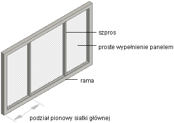

Siatki są głównym składnikiem ścian kurtynowych, jednostek ścian kurtynowych oraz zestawów drzwi i okien. Każda siatka zawiera cztery rodzaje elementów:
Każdemu rodzajowi jest przypisywana domyślna definicja, która decyduje, jak będą wyglądały wszystkie elementy tego rodzaju.
| Rodzaj elementu | Domyślna definicja |
| Podziały | Podziały pionowe, w których komórki mają stałą długość 3 stóp (91,5 cm) |
| Wypełnienia komórek | Komórki zawierające panele proste o grubości 2 cali (5,1 cm) |
| Ramy | Zewnętrzne krawędzie siatki o szerokości i głębokości 3 cali (7,6 cm) |
| Szprosy | Krawędzie między komórkami o szerokości 1 cala (2,5 cm) i głębokości 3 cali |

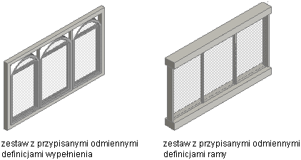

Można zdefiniować własne definicje elementów, a następnie przypisać je do zestawu drzwi i okien. Na przykład może skonstruować kilka definicji wypełnień, a następnie przyporządkować różne wypełnienia konkretnym komórkom siatki. Analogicznie można zdefiniować kilka rodzajów ram, po czym każdy typ przypisać innej krawędzi ramy (górnej, dolnej, lewej i prawej). Możliwości te dotyczą również definicji szprosów.

Do zestawów drzwi i okien zakotwiczonych w ścianie można stosować style zakończeń. Kształty zakończeń otworów w ścianie definiuje się w stylu ściany i są one właściwością ściany.
