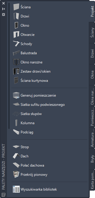

Palety narzędzi dostarczone w programie AutoCAD Architecture 2022 toolset pozwalają na szybkie umieszczanie zestawów drzwi/okien przez wybór narzędzia zestawu drzwi/okien o konkretnym stylu i innych wstępnie zdefiniowanych właściwościach. Podczas rozmieszczania zestawów drzwi/okien za pomocą narzędzi obróbki zestawów drzwi/okien można skorzystać z domyślnych właściwości tych narzędzi lub też zmodyfikować wybrane właściwości w konkretnych zestawach. Wśród dostępnych funkcji narzędzi warto również wymienić możliwość przekształcania szkiców na zestawy oraz stosowania ustawień narzędzi do istniejących zestawów.
Wymienione poniżej palety zawierają jedno lub więcej narzędzi obróbki zestawów drzwi/okien:
| Paleta narzędzi | Narzędzia obróbki drzwi/okien |
| Paleta Projekt w katalogu przykładowych palet w Wyszukiwarce bibliotek | Standardowy styl zestawu drzwi/okien oraz domyślne ustawienia innych właściwości zestawów drzwi/okien |
Katalog narzędzi projektowych Drzwi i okna Zestawy drzwi i okien w Wyszukiwarce bibliotek |
Wiele stylów zestawów drzwi/okien dla wielu różnych rodzajów projektów. |
| Niestandardowe palety narzędzi utworzone przez administratora programu CAD | Narzędzia o stylach i właściwościach zestawów drzwi/okien dopasowane przez administratora programu CAD do realizowanych projektów lub norm obowiązujących w firmie. |
Podczas rozmieszczania zestawów drzwi/okien za pomocą narzędzi obróbki zestawów drzwi/okien można skorzystać z domyślnych właściwości tych narzędzi lub też zmodyfikować wybrane właściwości, które nie są uzależnione od stylu.
