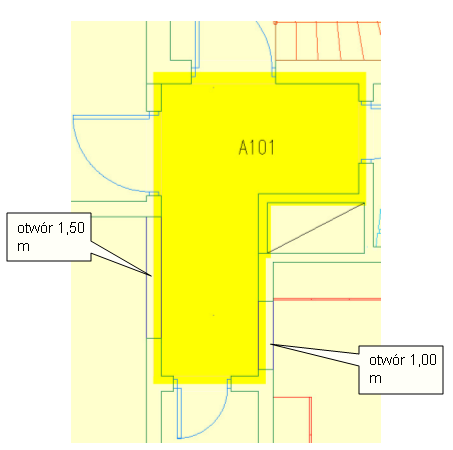

Powierzchnia netto (NTA)
W normie SIS obowiązują następujące zasady tworzenia obwiedni netto:

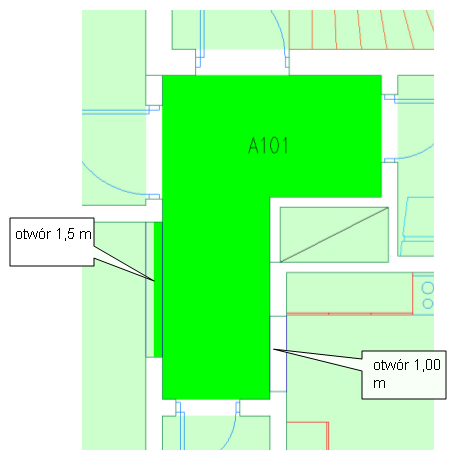

Powierzchnia do wykorzystania (BRA)
W normie SIS obowiązują następujące zasady tworzenia obwiedni powierzchni użytkowej:
