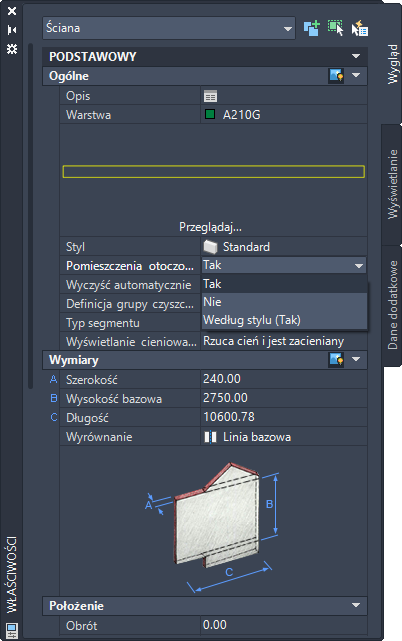

- Wybierz obiekt, dla którego chcesz ustawić właściwość Pomieszczenia otoczone obwiednią, i kliknij dwukrotnie.
- Na palecie Właściwości wyświetl ustawienie właściwości Pomieszczenia otoczone obwiednią w jednej z poniższych lokalizacji:

| Obiekty architektoniczne:
Rozwiń kategorię Ogólne.

- Dla właściwości Pomieszczenia otoczone obwiednią wybierz jedno z następujących ustawień:
- Według stylu (Tak/Nie): ten obiekt używa właściwości Pomieszczenia otoczone obwiednią zdefiniowanej w stylu obiektu. To jest ustawienie domyślne obiektów mających style.
- Tak: ten obiekt może ograniczać pomieszczenia zespolone.
- Nie: ten obiekt nie może ograniczać pomieszczeń zespolonych.
