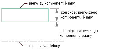

Dodawanie pierwszego komponentu ściany
- Określ odsunięcie krawędzi, które jest odsunięciem od zewnętrznej krawędzi komponentu od linii bazowej:
Aby... |
Wykonaj następujące czynności... |
graficznie określić odstęp |
wybierz komponent i wybierz opcję lub w celu odsunięcia go o podany przyrost. Po kliknięciu ikon w przeglądarce zostanie pokazane położenie komponentu ściany. Wybrany komponent będzie zaznaczony na zielono. |
zezwolić oprogramowaniu na obliczenie odstępu |
wybierz opcję Oblicz automatycznie odsunięcie krawędzi. |
określić stały odstęp |
wpisz wartość parametru Odsunięcie krawędzi. |
określić zmienne odsunięcie obliczane na podstawie podanych wartości |
wybierz ustawienie dla pozycji Odsunięcie krawędzi. Wpisz formułę definiującą sposób obliczania odsunięcia krawędzi dla tego komponentu. |

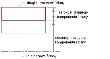

Dodawanie drugiego komponentu ściany
- Aby zmienić kolejność komponentów w stylu ściany, wybierz komponent i kliknij opcję
lub
, aby przesunąć go w żądane położenie względem innych komponentów ściany.
