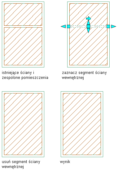

Pomieszczenia zespolone można scalać, usuwając dzielące je obiekty ograniczające. Jeśli włączono automatyczną aktualizację pomieszczeń zespolonych, aktualizacja zostanie przeprowadzona automatycznie.
Poniższe zasady określają w kolejności malejącej prawo pierwszeństwa dziedziczenia właściwości pomieszczenia scalonego:
- Jeśli tylko jedno ze scalanych pomieszczeń ma dane zestawu właściwości obiektu, to właściwości tego pomieszczenia są stosowane do pomieszczenia scalonego.
- Jeśli tylko jedno ze scalanych pomieszczeń ma dane klasyfikacji, to właściwości tego pomieszczenia są stosowane do pomieszczenia scalonego.
- Jeśli obydwa scalane pomieszczenia mają dane zestawu właściwości obiektu lub dane klasyfikacji, to właściwości większego pomieszczenia są stosowane do pomieszczenia wynikowego.
- Jeśli tylko jedno ze scalanych pomieszczeń ma dane zestawu właściwości zdefiniowanych przez styl, to właściwości tego pomieszczenia są stosowane do pomieszczenia scalonego.
- Jeśli wszystkie powyższe kryteria mają zastosowanie w obydwu scalanych pomieszczeniach lub nie mają zastosowania w żadnym z nich, to właściwości starszych pomieszczeń są stosowane do pomieszczenia scalonego.
Może to powodować niespodziewane przypisania właściwości, dlatego zalecane jest sprawdzenie właściwości scalonych pomieszczeń.

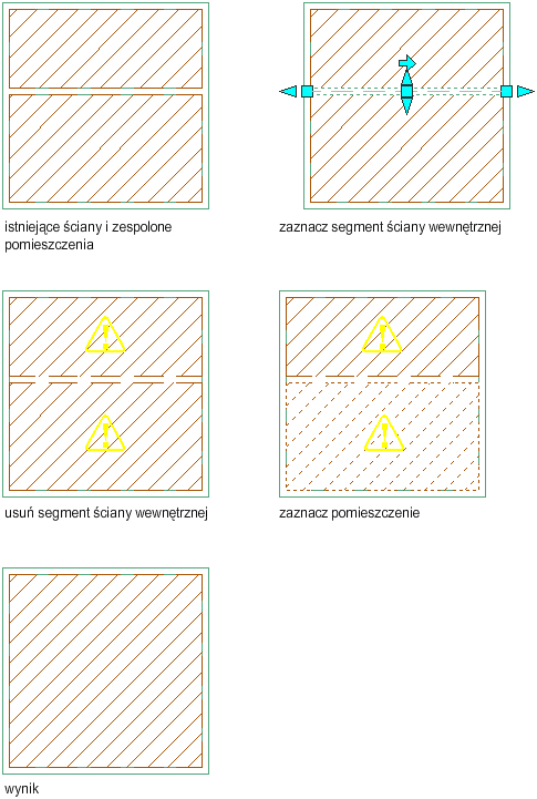

Jeśli automatyczna aktualizacja pomieszczeń zespolonych nie została włączona, należy scalić ręcznie pomieszczenia między usuniętymi obiektami ograniczającymi. Proces ten wymaga większej ilości kroków niż aktualizacja automatyczna, ale zapewnia większą kontrolę nad tym, które właściwości pomieszczeń są zachowywane w pomieszczeniu wynikowym.
Ręczne scalanie pomieszczeń zespolonych
- Sprawdź, czy automatyczna aktualizacja pomieszczeń zespolonych jest wyłączona.
- Wybierz obiekt ograniczający, rozdzielający pomieszczenia, które mają zostać scalone, i usuń go.
Istnieją teraz dwa oddzielne pomieszczenia w obrębie tych samych obiektów ograniczających.
- Wybierz i usuń pomieszczenie, którego właściwości nie chcesz zachować.
Jeśli żadne z pomieszczeń nie jest preferowane, możesz usunąć dowolne z nich.
- Kliknij kolejno
Pomieszczenie jest aktualizowane do nowych obwiedni.
