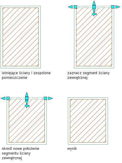

Pomieszczenia zespolone są definiowane przez obiekty je ograniczające. Aktualizacja pomieszczeń zespolonych odbywa się wraz ze zmianą obiektów ograniczających. Można wybrać aktualizacje automatyczne pomieszczeń zespolonych wykonywane zawsze po wprowadzeniu istotnych zmian obiektów ograniczających lub przeprowadzać aktualizację pomieszczeń ręcznie.
Obiekty w odnośnikach zewnętrznych mogą służyć jako obiekty ograniczające pomieszczenia zespolone na rysunku głównym. Wprowadzanie zmian obiektów w odnośniku zewnętrznym powoduje aktualizowanie pomieszczenia. W poprzednich wersjach niezbędne było przeprowadzanie ręcznych aktualizacji, aby zmiany w obiektach obwiedni odnośników zewnętrznych wprowadzać w pomieszczeniach na rysunku głównym. Obecnie, jeśli funkcja automatycznej aktualizacji pomieszczeń zespolonych jest włączona, zmiany w odnośnikach zewnętrznych są automatycznie wprowadzane podczas ponownego wczytywania odnośnika zewnętrznego.
W poprzednich wersjach oprogramowania obiekty szkicu obwiedni były definiowane za pomocą filtra podczas generowania pomieszczenia. W bieżącej wersji każdy obiekt ma własną właściwość Pomieszczenia otoczone obwiednią na palecie Właściwości (także bloki i odnośniki zewnętrzne). Te zmiany mogą być przyczyną rozbieżności podczas konwersji zwrotnej rysunków zawierających szkice 2D, bloki i odnośniki zewnętrzne. Przykładowo jeśli we właściwości Pomieszczenia otoczone obwiednią linii utworzonej w bieżącej wersji programu zostanie wybrane ustawienie Tak i linia zostanie otwarta w poprzedniej wersji programu, to nadal będzie obiektem ograniczającym pomieszczenia, ale można ją będzie wybrać za pomocą filtra obwiedni pomieszczenia. Po usunięciu filtra z pomieszczenia w poprzedniej wersji i ponownym otwarciu rysunku w programie AutoCAD Architecture 2022 toolset zmiana ustawienia filtra zostanie zignorowana. W celu uniknięcia błędów pomieszczeń zaleca się dokładne sprawdzenie pomieszczeń po wykonaniu konwersji zwrotnej między różnymi wersjami programu AutoCAD Architecture 2022 toolset.
