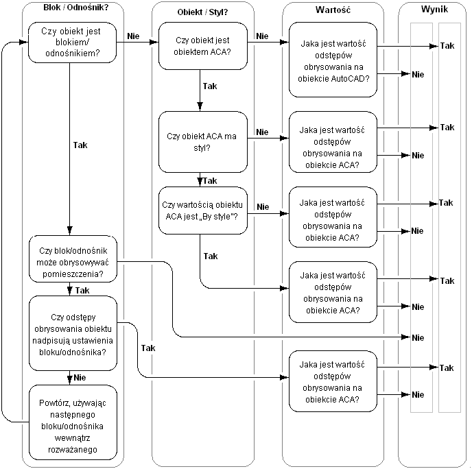

W przypadku obiektów przeznaczonych do tworzenia obwiedni pomieszczenia zespolonego należy przed wygenerowaniem pomieszczenia we właściwości Pomieszczenia otoczone obwiednią wybrać ustawienie Tak. Można ustawić właściwość obiektu Pomieszczenia otoczone obwiednią. W przypadku obiektów używających stylów tę właściwość można ustawić w stylu obiektu.
Na poniższym rysunku poglądowym pokazano, w jaki sposób ustawienie właściwości Pomieszczenia otoczone obwiednią dla obiektu ograniczającego wpływa na generowanie pomieszczeń zespolonych. Aby uzyskać szczegółowe informacje na temat ustawiania właściwości Pomieszczenia otoczone obwiednią dla obiektu ograniczającego, zapoznaj się z poniższymi sekcjami.
Termin „Obiekt AutoCAD” na poniższym rysunku odnosi się do szkicu AutoCAD (linii, łuków, okręgów, polilinii itp.).
Poczynając od programu AutoCAD Architecture 2009, mechanizm definiowania obiektów jako obiekty ograniczające pomieszczenia uległ zmianie. W poprzednich wersjach obiekty były wybierane za pomocą filtra obiektów używanego podczas generowania pomieszczenia. W programie AutoCAD Architecture 2022 toolset każdy obiekt ma własną właściwość Pomieszczenia otoczone obwiednią dostępną na palecie Właściwości lub w stylu obiektu, która służy do jego definiowania jako obiekt ograniczający.
Po zaimportowaniu profilu (plik ARG) z poprzedniej wersji programu właściwość Pomieszczenia otoczone obwiednią dostępna na palecie Właściwości nie jest wyświetlana w przypadku szkicu AutoCAD (linii, łuków, okręgów, polilinii) w zaimportowanym profilu. Aby wyświetlić tę właściwość dla szkicu AutoCAD, w wierszu polecenia wprowadź AECSPACEDISPLAYBOUNDSPACESPROPERTY. W rezultacie właściwość Pomieszczenia otoczone obwiednią będzie wyświetlana dla szkicu AutoCAD na palecie Właściwości.
