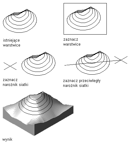

  1. Z palety narzędzi do brył, wybierz narzędzie Płachta.
    Alternatywnie można: kliknij kolejno kartę Narzędzia głównepanel Zbudujmenu rozwijane ProstopadłościanPłachta.
  2. Wybierz polilinie, powierzchnie i wielokąty AEC, które mają reprezentować kontury, a następnie naciśnij klawisz Enter.
  3. Określ, czy kontury źródłowe mają być usunięte po utworzeniu elementu bryłowego Płachta, a następnie naciśnij klawisz Enter.
  4. Określ, jaki typ siatki chcesz wygenerować.
    Element, który chcesz uzyskać… Wykonaj następujące czynności…

  5. Jeżeli chcesz wygenerować regularną siatkę, wykonaj następujące czynności:
    • Określ pierwszy narożnik siatki.
    • Określ naprzeciwległy narożnik siatki.
    • Określ podpodziały siatki w kierunku X.
    • Określ podpodziały siatki w kierunku Y.
    • Podaj grubość bazową utworzonego elementu bryłowego.

  7. Jeżeli chcesz wygenerować nieregularną, prostokątną siatkę, wykonaj następujące czynności:
