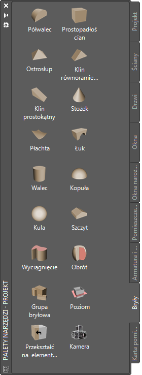

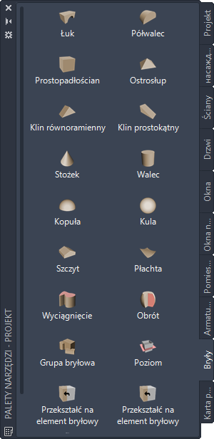

Paleta narzędzi zawierająca narzędzia do brył
Domyślne palety narzędzi w przestrzeni roboczej zawierają narzędzia do brył, których można użyć lub dostosować je, jeżeli to konieczne. Ponadto, poniższe katalogi dostarczone z programem zawierają narzędzia do brył, które można dodać do palety narzędzi:
