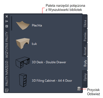

Procedura ta umożliwia aktualizację połączonej palety narzędzi na podstawie jej kopii źródłowej w katalogu narzędzi.
- Połącz paletę narzędzi z katalogu w Wyszukiwarce bibliotek z zestawem palet narzędzi.
Po połączeniu palety narzędzi z katalogu w Wyszukiwarce bibliotek z zestawem palet narzędzi na dole palety zostanie wyświetlony przycisk Odśwież.
- Kliknij przycisk Odśwież, aby zaktualizować lokalną paletę narzędzi i wprowadzić najnowsze zmiany z katalogu w Wyszukiwarce bibliotek.
Opcjonalnie można kliknąć paletę prawym przyciskiem myszy i kliknąć polecenie Odśwież paletę.
Uwaga: Można także zaktualizować cały zestaw palet narzędzi, klikając
w zestawie palet narzędzi i klikając polecenie Odśwież zestaw palet. To polecenie aktualizuje wszystkie połączone palety w zestawie palet narzędzi.
