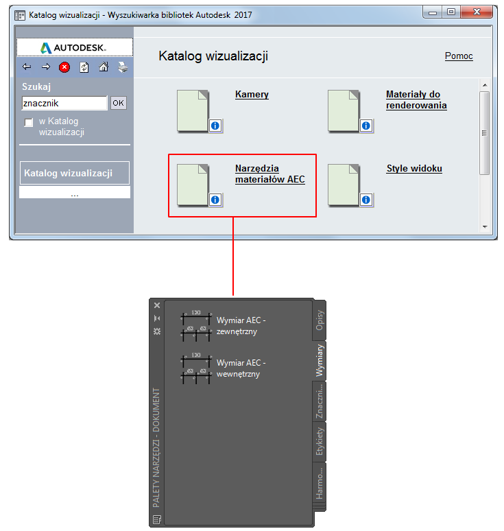

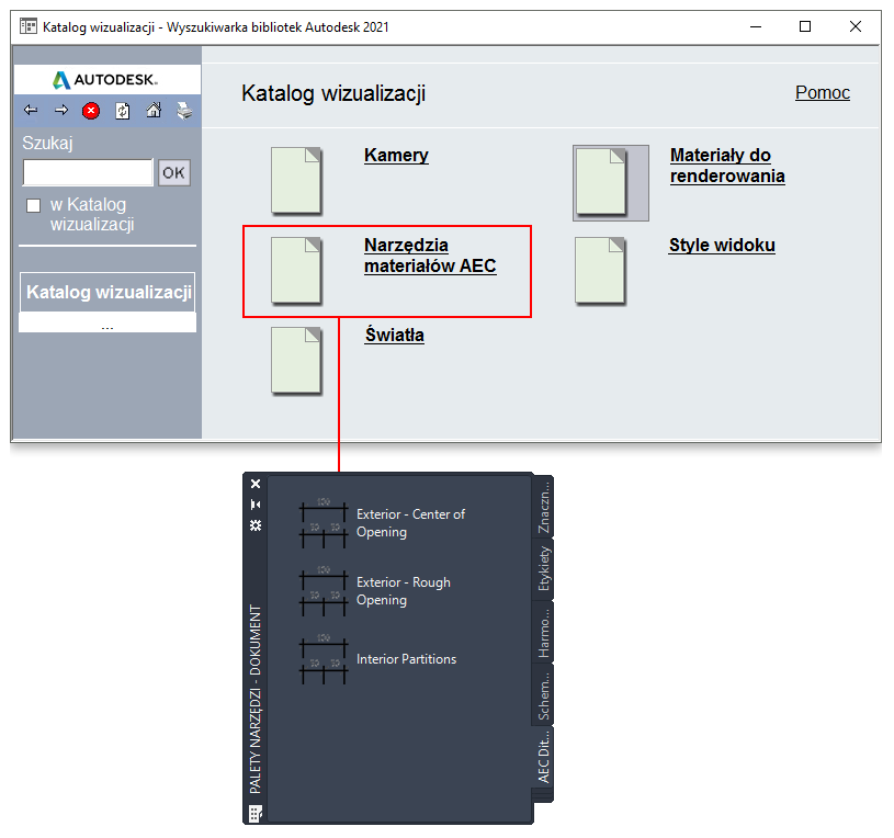

Spójność narzędzi jest szczególnie ważna, gdy nad projektem pracuje wielu użytkowników. Zwykle obiekty projektu, ich style i właściwości są definiowane przez administratora środowiska CAD lub administratora systemu, a następnie dostarczane do członków zespołu. Administrator może umieścić narzędzia i palety w centralnym miejscu w Wyszukiwarce bibliotek, a następnie połączyć je z komputerami użytkowników. W przypadku aktualizacji narzędzi i palet w Wyszukiwarce bibliotek zostaną one także zaktualizowane na komputerach użytkowników.
Używanie palet narzędzi z Wyszukiwarki bibliotek
