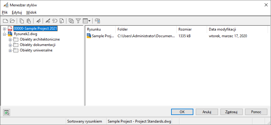

Procedura ta służy do zmiany sposobu sortowania stylów w Menedżerze stylów. W widoku drzewa w lewym okienku domyślnie wyświetlane są nazwy otworzonych rysunków i szablonów. Po rozwinięciu rysunku w widoku drzewa poszczególne style w rysunku są pogrupowane na 3 kategorie: Obiekty architektoniczne, Obiekty dokumentacji i Obiekty uniwersalne. Po rozwinięciu kategorii poszczególne style wyświetlane są alfabetycznie wg typu stylu.
Style sortowane są wg rysunku.

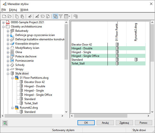

W celu wyświetlenia stylów dostępnych w każdym rysunku dla danego typu stylu, np. stylów drzwi, można ustawić sortowanie wg stylu. Style zostają wówczas pogrupowane wg kategorii i zorganizowane wg typu a następnie rysunku.
Style posortowane wg typu stylu
Pasek stanu w dolnej części okna Menedżer stylów wskazuje, czy style posortowane są wg rysunku czy wg typu style.
Aby zmienić sposób sortowania stylów w Menedżerze stylów:
Domyślnie style sortowane są wg rysunku.
Można również kliknąć menu WidokRozwiń
Według stylu, na pasku menu Menedżera stylów.
