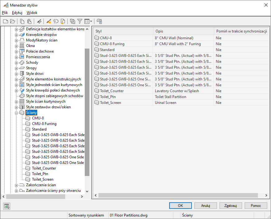

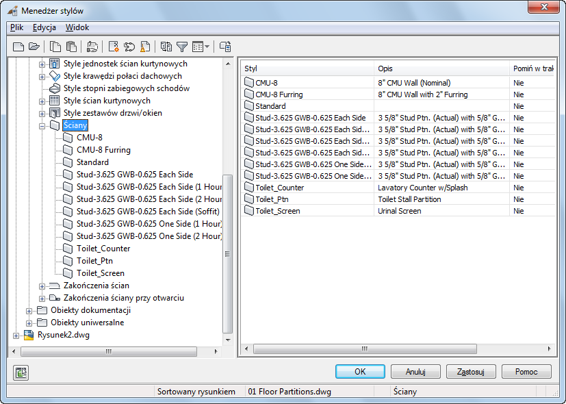

Menedżer stylów podzielony jest na 2 okienka z możliwością zmiany rozmiaru oraz zawiera pasek menu, pasek narzędzi i pasek stanu. Po otworzeniu Menedżera stylów wszystkie rysunki i szablony otworzone w bieżącej sesji wyświetlane są w widoku drzewa w lewym oknie.
Lewe okienko Menedżera stylów
W lewym okienku Menedżera stylów wyświetlane są style znajdujące się we wszystkich otwartych rysunkach i szablonach w widoku drzewa hierarchicznego, po którym można się poruszać, rozwijając i zwijając różne poziomy drzewa. Style w widoku drzewa domyślnie sortowane są wg rysunków, które je zawierają, ale istnieje także możliwość sortowania wg typu stylu. Widok drzewa zawsze wyświetlany jest w lewym okienku, niezależnie od sposobu sortowania stylów.
Style zorganizowane są w 3 kategorie: Obiekty architektoniczne, np. Style drzwi; Obiekty dokumentacji, np. Style tabel zestawieniowych oraz Obiekty uniwersalne, np. Style kluczy warstw. W każdej kategorii style wyświetlane są alfabetycznie. Aby przefiltrować widok drzewa w taki sposób, aby wyświetlić style tylko jednego typu, wybierz typ stylu i na pasku narzędzi Menedżer stylów kliknij . Aby ponownie wyświetlić wszystkie style, kliknij ponownie przycisk .

Informacje o stylach wyświetlane w prawym okienku zależą od wyboru dokonanego w widoku drzewa w lewym okienku. Na przykład, gdy widok drzewa posortowany jest według rysunku i wybrano kategorię stylu, w prawym okienku pojawia się wykaz typów stylów w danej kategorii. Natomiast po wybraniu kategorii stylu, w prawym okienku pojawia się wykaz stylów danego typu. Po wybraniu pojedynczego stylu, w prawym okienku pojawia się seria tabel umożliwiających edycję właściwości stylu oraz podgląd sposobu wyświetlania obiektu za pomocą tego stylu. Posortowanie widoku drzewa według stylu umożliwia wybranie typu stylu, w celu wyświetlenia rozkładu stylów należących do tego typu we wszystkich rysunkach i szablonach otwartych w Menadżerze stylów.
