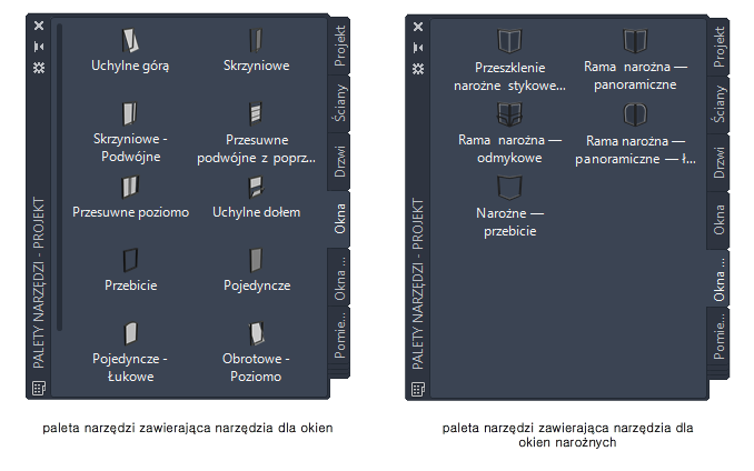

W palecie narzędzi wybierz narzędzia zwykłego okna na karcie Okno i narzędzia okna narożnego na karcie Okno narożne. Narzędzia dostarczane z programem AutoCAD Architecture 2022 toolset pozwalają na szybkie umieszczanie okien przez wybór narzędzia okna o konkretnym stylu i innych wstępnie zdefiniowanych właściwościach. Narzędzia tego można używać z domyślnymi parametrami lub zmienić właściwości, które nie są zdefiniowane w wybranym stylu. Narzędzia okien mogą być również wykorzystywane do tworzenia nowych okien przez zastosowanie właściwości narzędzia do istniejących zestawów drzwi/okien, otworów lub drzwi.
Poniżej przedstawiono palety zawierające co najmniej jedno narzędzie okna:
| Paleta narzędzi... | Zawiera... |
| Projekt | narzędzie okna dotyczące standardowego stylu okna i domyślne ustawienia dla innych właściwości okien |
| Okna | narzędzie okna dotyczące przykładowych stylów okien z domyślnymi właściwościami odpowiednimi dla każdego stylu okna |
| Okno narożne | narzędzie okna dla przykładowych stylów okien z domyślnymi właściwościami odpowiednimi dla każdego stylu okna narożnego |
| Niestandardowe palety narzędzi utworzone przez Menedżera CAD | narzędzia okien ze stylami okien i właściwościami dostosowywanymi do projektów lub standardów biurowych |
Podczas umieszczania okien za pomocą narzędzi okna narożnego można skorzystać z domyślnych ustawień narzędzia lub zmienić je w przypadku właściwości okien, które nie są określone w stylu.
