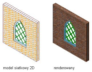

W programie AutoCAD Architecture 2022 toolset można przypisywać materiały do okna. Mogą być one następnie wyświetlane w widokach siatkowym i renderowanym. Materiały mają określone ustawienia dla poszczególnych komponentów okna, np. ramy, skrzydła lub ramiaków.
Okno w widokach siatkowym 2D i renderowanym
AutoCAD Architecture 2022 toolset dostarcza wiele wstępnie zdefiniowanych materiałów przeznaczonych do wszystkich typowych zastosowań projektowych i zawierających ustawienia dla okien. Można użyć tych predefiniowanych materiałów lub zmodyfikować je do określonych projektów. Istnieje także możliwość tworzenia własnych materiałów. W przypadku tworzenia materiału, który ma być używany tylko dla okien, zaleca się nadanie mu odpowiedniej nazwy, np. Okno — rama drewniana lub Parapet okna — marmur.
