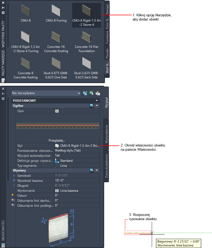

Procedura ta umożliwia tworzenie obiektu za pomocą narzędzia.
- Kliknij kolejno
- Kliknij paletę narzędzi, która zawiera narzędzie dla obiektu, który chcesz wstawić.
Na przykład, jeżeli chcesz wstawić dwuskrzydłowe drzwi składane, kliknij paletę Drzwi i znajdź narzędzie Składane dwuskrzydłowe.
- Kliknij narzędzie.
- Wprowadź zmiany wartości domyślnych ustawień na palecie właściwości.
Uwaga: Niektóre wartości można ustawić tylko podczas wstawiania obiektu; na przykład miejsce, w którym wstawiane są drzwi, może zostać określone tylko podczas wstawiania drzwi. Nie można zmienić tego miejsca dla istniejących drzwi. Wartości, które można ustawiać tylko podczas wstawiania, są oznaczone symbolem
- Kliknij rysunek, w którym chcesz wstawić obiekt.
- Postępuj zgodnie z wyświetlanymi monitami o wstawienie jednego lub wielu obiektów na rysunku, a następnie naciśnij klawisz Enter.
