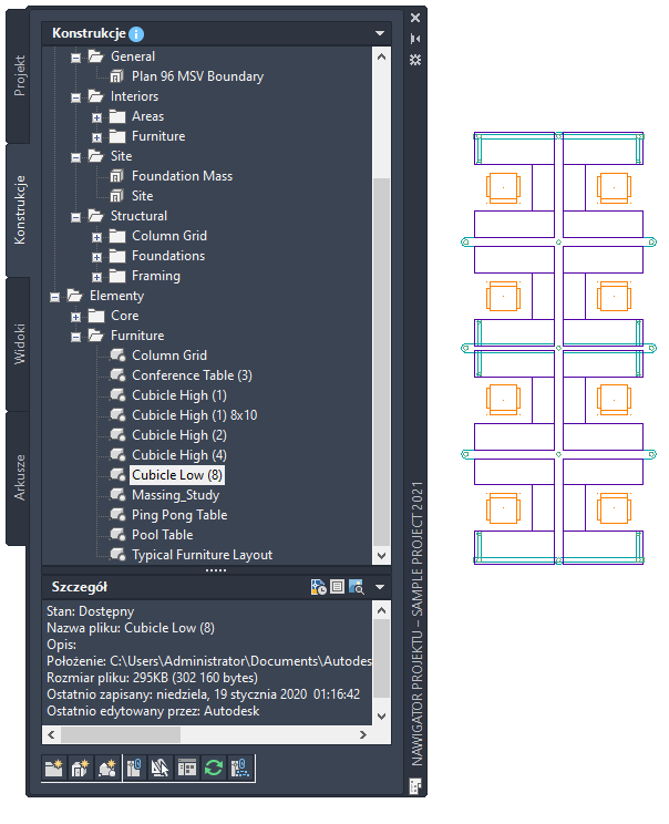

  1. Na pasku narzędzi Szybki dostęp kliknij Nawigator projektu.
  2. Na karcie Konstrukcje znajdź element, który chcesz otworzyć.
  3. Otwórz element za pomocą jednej z następujących metod:
    • Wybierz element, kliknij prawym przyciskiem myszy i wybierz opcję Otwórz.
    • Kliknij dwukrotnie element.
    Element zostanie otwarty w obszarze rysunku programu AutoCAD Architecture 2022 toolset. Można teraz go edytować.
