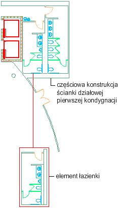

Ten sam element można umieścić na różnych poziomach i podziałach. Jeżeli utworzony zostanie element — układ łazienki, można użyć go na drugiej kondygnacji zachodniego skrzydła tak samo, jak na pierwszej kondygnacji wschodniego skrzydła. Aby umieścić element na konkretnej kondygnacji i w konkretnym skrzydle, należy utworzyć do niego odnośnik w konstrukcji. Można na przykład utworzyć element o nazwie „Ogólny układ łazienki” i dołączyć go jako odnośnik do konstrukcji o nazwie: „Pierwsze piętro — Mieszkanie po lewej,” „Pierwsze piętro — Mieszkanie pośrodku,” „Pierwsze piętro — Mieszkanie po prawej” i tak dalej.

Element jest ogólnym blokiem budynku do wielokrotnego użycia. Jeżeli tworzony jest układ łazienki jako element, można użyć jej na drugiej kondygnacji zachodniego skrzydła tak samo, jak na pierwszej kondygnacji wschodniego skrzydła. Aby umieścić element na konkretnej kondygnacji i w konkretnym skrzydle, należy utworzyć do niego odwołanie w konstrukcji. Na przykład można utworzyć element o nazwie Ogólny układ łazienki i utworzyć jego odwołanie do konstrukcji o nazwie Pierwsze piętro, Drugie piętro i trzecie piętro.
