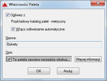

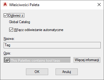

  6. Kliknij paletę prawym przyciskiem myszy i kliknij Właściwości.
    Tekst poniżej pola wyboru zawiera nazwę katalogu w Wyszukiwarce bibliotek, z którego paleta jest aktualizowana.
    Po kliknięciu tej nazwy zostanie otwarty katalog, z którym jest połączona paleta narzędzi.
  7. Wybierz lub usuń zaznaczenie opcji Włącz automatyczne odświeżanie:
    Aby... Wykonaj następujące czynności...
    automatycznie aktualizować połączoną paletę narzędzi z Wyszukiwarki bibliotek podczas uruchamiania programu AutoCAD Architecture 2022 toolset zaznacz opcję Włącz odświeżanie automatyczne.
    ręcznie aktualizować połączoną paletę narzędzi za pomocą jednej z metod usuń zaznaczenie opcji Włącz odświeżanie automatyczne.
    W polu Nazwa zostanie wyświetlona nazwa palety narzędzi w Wyszukiwarce bibliotek (z której aktualizowana jest wybrana paleta narzędzi).
  8. Kliknij przycisk OK.
