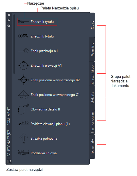

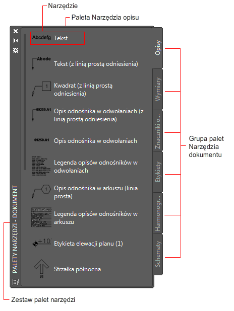

Komponenty palety narzędzi
Zestaw palet narzędzi
Zestawy palet narzędzi zawierają grupy palet narzędzi. Użytkownik może zmienić nazwę domyślnego zestawu palet narzędzi lub utworzyć niestandardowy zestaw palet narzędzi. Ponadto można dodawać, usuwać i zmieniać układ palet i grup w zestawie.
Użytkownik może dodać palety narzędzi do zestawu palet narzędzi z katalogu narzędzi. Można na przykład utworzyć jeden zestaw palet narzędzi calowych i inny zestaw dla narzędzi metrycznych.
Podczas sesji programu AutoCAD Architecture 2022 toolset może być aktywny tylko jeden zestaw palet narzędzi, ale można określić różne palety narzędzi dla różnych profili użytkowników. Gdy profil będzie używany, zebrane palety narzędzi zostaną połączone w zestaw palet narzędzi.
Grupa palet narzędzi
Grupa palet narzędzi jest zbiorem palet narzędzi. Po uruchomieniu programu AutoCAD Architecture 2022 toolset dostępne są cztery grupy palet narzędzi: Projekt, Dokument, Szczegóły i Wizualizacja. Grupy palet narzędzi można dodawać, usuwać, eksportować, importować, zmieniać ich nazwy i układ. Grupy palet narzędzi znajdują się w zestawie palet narzędzi.
Palety narzędzi
Palety narzędzi zawierają zbiory narzędzi. Palety narzędzi reprezentują karty grupy palet narzędzi. W katalogu przykładowych palet programu AutoCAD Architecture 2022 toolset dostępny jest szereg palet narzędzi. Nowe palety narzędzi można tworzyć w programie AutoCAD Architecture 2022 toolset lub w Wyszukiwarce bibliotek. Zwykle narzędzia na paletach narzędzi umieszcza się zgodnie z rodzajem narzędzia lub fazą projektu. Można na przykład umieścić narzędzia ścian na palecie narzędzi o nazwie Ściany, a narzędzia koncepcyjne na palecie narzędzi nazywanej Studium brył. Podczas tworzenia palety narzędzi w Wyszukiwarce bibliotek można ją połączyć z programem AutoCAD Architecture 2022 toolset. Przy każdej aktualizacji palety narzędzi w Wyszukiwarce bibliotek zmiany są aktualizowane w palecie narzędzi w programie AutoCAD Architecture 2022 toolset. Jest to użyteczne w przypadku dużych projektów, gdy wymagana jest spójność narzędzi i stylów.
