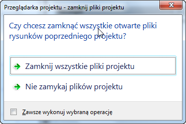

Użyj jednej z następujących metod, aby zamknąć wszystkie pliki rysunku w bieżącym projekcie.
Ta opcja zamyka wszystkie rysunki projektu, ale pozostawia wyświetlony bieżący projekt i Nawigator projektu.
Aby... | Wykonaj następujące czynności... |
zawsze zamykaj wszystkie pliki projektu, Nawigatora projektu i środowisko projektu po kliknięciu ![]() |
wybierz opcję Zawsze wykonuj wybrane działanie, a następnie kliknij opcję Zamknij wszystkie pliki projektu. |
zawsze zamykaj Nawigatora projektu i środowisko projektu, ale zostaw otwarte wszystkie pliki projektu po kliknięciu ![]() |
wybierz opcję Zawsze wykonuj wybrane działanie, a następnie kliknij opcję Nie zamykaj plików projektu. Ta opcja umożliwia pracę na plikach poza środowiskiem projektu, dzięki czemu nie jest możliwe przypadkowe wprowadzenie zmian do projektu. |
zamknij wszystkie pliki, nawigatora projektu i środowisko projektu dla tej instancji | kliknij opcję Zamknij wszystkie pliki projektu. |
zamknij Nawigatora projektu i zamknij środowisko projektu, ale pozostaw otwarte wszystkie pliki projektu dla danej instancji | kliknij opcje Nie zamykaj plików projektu. Ta opcja umożliwia pracę na plikach poza środowiskiem projektu, dzięki czemu nie jest możliwe przypadkowe wprowadzenie zmian do projektu. |
