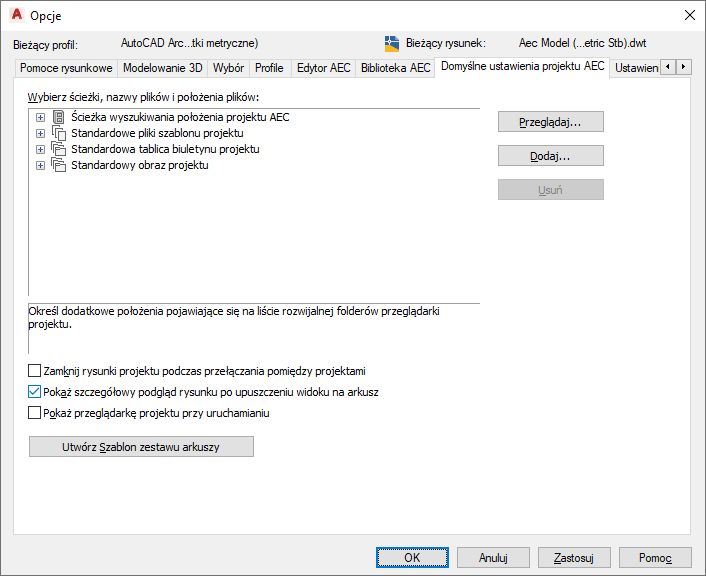

  1. Kliknij Opcje.
  2. Kliknij zakładkę ustawień domyślnych projektu AEC.
  3. Rozwiń ścieżkę wyszukiwania projektów AEC:
    Ścieżki są również wyświetlane na liście w Przeglądarce projektu (nad listą projektów), udostępniając skróty do folderów zawierających projekty.
    Aby... Wykonaj następujące czynności...
    zmienić istniejącą ścieżkę wyszukiwania lokalizacji projektu kliknij ścieżkę, którą chcesz zmienić i kliknij przycisk Przeglądaj. W oknie dialogowym Przeglądanie w poszukiwaniu folderu wybierz nową ścieżkę wyszukiwania i kliknij przycisk OK.
    dodać ścieżkę wyszukiwania kliknij opcję Dodaj. W oknie dialogowym Przeglądanie w poszukiwaniu folderu wybierz dodatkową ścieżkę wyszukiwania i kliknij przycisk OK.
    usunąć ścieżkę wyszukiwania kliknij opcję Usuń.
  4. Rozwiń listę domyślnych plików szablonów projektu.
  5. Aby zmienić wszystkie domyślne szablony, tablicę ogłoszeń lub obraz, rozwiń kategorię, wybierz istniejący plik i kliknij opcję Przeglądaj. Następnie w oknie dialogowym Wybierz plik wybierz nowy plik i kliknij opcję Otwórz.
  6. Określ sposób wyświetlania obszaru roboczego:
    po przejściu do innego projektu zamknij wszystkie pliki rysunków otwarte w bieżącym projekcie podczas zmiany projektu wybierz opcję Zamknij rysunki projektu
    To ustawienie ma zastosowanie, jeśli opcja Zawsze wykonuj wybraną operację w oknie dialogowym Przeglądarka projektu — Zamknij pliki projektu również została wybrana.
    zwiększ wydajność, wyświetlając tylko nazwę widoku pomieszczenia modelu w oknie widoku podczas przeciągania na arkusz wyczyść podgląd Pokaż szczegółowy rysunek podczas upuszczania widoku na arkusz
    określ, czy Przeglądarka projektu ma być otwierana przy każdym uruchomieniu programu AutoCAD Architecture 2022 toolset wybierz opcję Wyświetl przeglądarkę projektu podczas uruchamiania.
  7. Aby utworzyć nowy szablon zestawu arkuszy, kliknij opcję Utwórz szablon zestawu arkuszy.
  8. Kliknij przycisk OK.
