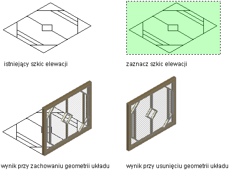

- Wybierz linie szkicu i naciśnij klawisz Enter.

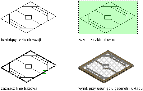

- Istnieje możliwość wybrania linii bazowej zestawu drzwi/okna lub zaakceptowania domyślnej linii bazowej Wybierz jedną z linii siatki jako linię bazową dla zestawu okien i drzwi.
Ewentualnie naciśnij klawisz Enter, aby użyć linii wzdłuż osi X jako domyślnej linii bazowej.
Wskazówka: Jeśli szkic zostanie narysowany w płaszczyźnie XY (w rzucie) oraz zostanie zaakceptowana domyślna linia bazowa, powstały zestaw drzwi/okien będzie widoczny w rzucie o kierunku wzdłuż osi Z.
- Aby linie zostały wymazane, wpisz literę t (tak). Jeśli po utworzeniu zestawu drzwi/okien linie szkicu mają pozostać na rysunku, wpisz literę n (nie).
