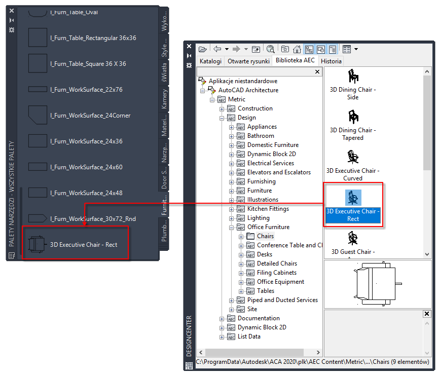

Elementy biblioteki AEC można przeciągać i upuszczać z folderu DesignCenter na paletę narzędzi.

Tworzenie narzędzia z biblioteki AEC w DesignCenter
- Otwórz paletę narzędzi, w której zamierzasz utworzyć nowe narzędzie.
- Kliknij kolejno
menu rozwijane Wyszukiwarka bibliotek
i znajdź element biblioteki AEC, z którego chcesz utworzyć narzędzie.
- Przeciągnij element na paletę narzędzi.
Na palecie narzędzi zostanie utworzone nowe narzędzie.
