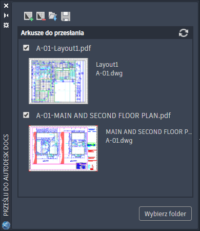

Arkusze do przesłania
Wyświetla listę układów programu AutoCAD z wybranych rysunków.
– wybierz rysunek, aby dodać układy do listy dostępnych arkuszy
– usuń wybrane układy z listy arkuszy
– wczytaj poprzednio zapisaną listę arkuszy
– zapisz bieżącą listę arkuszy w pliku, aby ułatwić jej pobranie

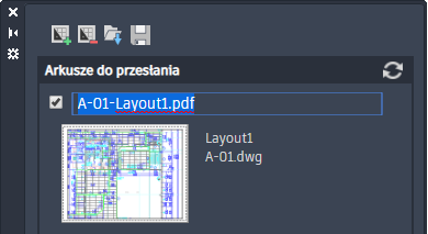

Nazwa pliku PDF
Domyślnie nazwa pliku PDF to <nazwa rysunku>-<nazwa układu>.PDF. Kliknij nazwę pliku, aby go edytować lokalnie.

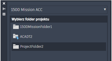

Wybierz folder
Wyświetla projekty dostępne w chmurze Autodesk Docs.
Wybierz projekt z menu rozwijanego, a następnie wybierz folder w tym projekcie. Aby przesłać wybrane układy w formacie PDF do folderu tego projektu, kliknij przycisk OK.
