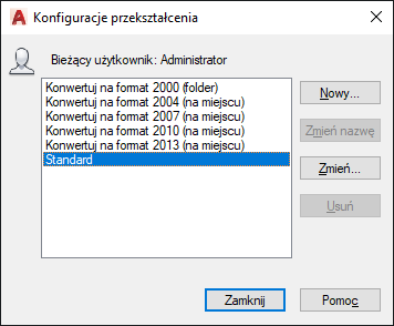

Umożliwia utworzenie, zmianę nazwy, modyfikację i usuwanie konfiguracji konwersji.
PRZEKSZTAŁĆDWG (polecenie) Wyszukiwanie :
Wyświetla listę poprzednio zapisanych konfiguracji przekształcenia oraz konfigurację domyślną: Standardowa.
Otwiera okno dialogowe Nowa konfiguracja przekształcenia, w którym można dodać nową konfigurację przekształcenia na podstawie istniejącej.
Zmienia nazwę konfiguracji przekształcenia wyświetlanej na liście. Zmieniać nazwy można tylko konfiguracjom konwersji utworzonym przez użytkownika. Nazwy konfiguracji konwersji Standardowa nie można zmienić.
Wyświetla okno dialogowe Zmień konfigurację przekształcenia, w którym można określić opcje przekształcenia wybranego rysunku.
Usuwa aktualnie podświetloną konfigurację przekształcenia. Konfiguracji konwersji Standardowa nie można usunąć.
