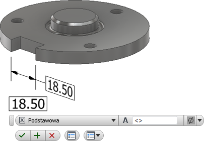

Dodawanie lub edycja wymiarów
  1. Na wstążce kliknij kartę Opisz panel Opis ogólny Wymiar .
  2. Wybierz geometrię do zwymiarowania.
  3. Opcjonalnie wykonaj dowolną z poniższych czynności, a następnie kliknij, aby umieścić wymiar:
    • Kliknij polecenie Wybierz płaszczyznę opisu z menu kontekstowego lub użyj skrótu klawiaturowego SHIFT, a następnie wybierz alternatywną płaszczyznę opisu.
    • Kliknij polecenie Wybierz następną potencjalną płaszczyznę z menu kontekstowego lub użyj klawisza spacji, aby cyklicznie przełączać się między alternatywnymi płaszczyznami.
  4. Kliknij listę rozwijaną na minipasku narzędzi i wybierz styl wymiarowania, na przykład Podstawowy.
  5. Opcjonalnie wykonaj dowolną z poniższych czynności:
    • Umieść kursor w polu wartości, a następnie dodaj przedrostek lub przyrostek do wartości.
    • Aby uzyskać dostęp do dodatkowych opcji, kliknij polecenie Edytuj wymiar na minipasku narzędzi, aby wyświetlić okno dialogowe, a następnie wprowadź wymagane zmiany.
  6. Kliknij OK, aby dodać wymiar.
  7. Aby edytować wymiar:
    • Wybierz wymiar w oknie graficznym lub przeglądarce, kliknij prawym przyciskiem myszy i wybierz z menu kontekstowego polecenie Edytuj.
    • Kliknij dwukrotnie wymiar w oknie graficznym lub przeglądarce.
    Zmień wymagane wartości wymiaru, a następnie kliknij przycisk OK.

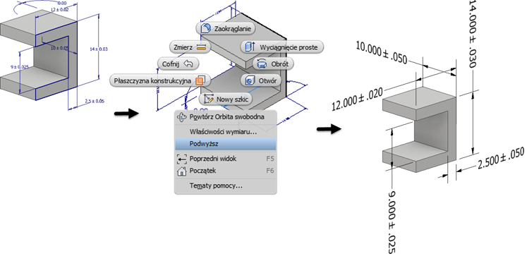

Wyodrębnianie istniejących wymiarów
Aby uwzględnić istniejące wymiary w definicji opartej na modelu:
  1. W przeglądarce kliknij prawym przyciskiem myszy element i wybierz polecenie Pokaż wymiary.
  2. Kliknij dowolny widoczny wymiar i wybierz opcję Podwyższ dostępną w menu kontekstowym, aby utworzyć opis 3D.
    Jeśli wymiar modelu zawiera informacje o tolerancji, zostanie ona zawarta w podwyższonym wymiarze.
W przypadku edycji podwyższonego opisu 3D zaznacz pole wyboru Synchronizuj tolerancję parametru, aby zastosować zmiany tolerancji do wymiaru szkicu. Usuń zaznaczenie tego pola, aby zmienić tolerancję opisu 3D bez zmiany wymiaru szkicu.
