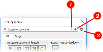

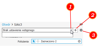

Interfejs ustawień wstępnych
  1. Lista rozwijana ustawień wstępnych.
  2. Tworzy nowe ustawienie wstępne na podstawie bieżących parametrów. Wyświetlana jest nazwa domyślna, ale można ją zmienić.
  3. Ustawienia ustawienia wstępnego, które obejmują

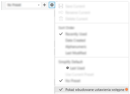

    1. Zapisz bieżące — można zapisać bieżące ustawienia do nazwanego przez siebie ustawienia wstępnego lub użyć nazwy domyślnej.
    2. Zmień nazwę bieżącego — można podać inną nazwę bieżącego ustawienia wstępnego. W przypadku zmiany nazwy ustawienia wstępnego można użyć klawisza Esc, aby zakończyć proces i przywrócić poprzednią nazwę.
    3. Usuń bieżące — wybierz ustawienie wstępne, które chcesz usunąć, a następnie kliknij przycisk Usuń bieżące.
    4. Kolejność sortowania
      1. Ostatnio używane — uporządkowanie według ostatnio używanych
      2. Data utworzenia — uporządkowanie od najstarszego do najnowszego ustawienia wstępnego
      3. Alfanumeryczne — uporządkowanie według cyfr, a następnie w kolejności alfabetycznej
      4. Ostatnia modyfikacja — uporządkowanie według ostatnio zmodyfikowanych
    5. Ustawienie domyślne nowego (typ elementu)
      Umożliwia ustawienie wartości domyślnych panelu właściwości elementu.
      • Ostatnio używane — umożliwia wypełnienie pól ostatnio używanymi parametrami. Jest to tymczasowe ustawienie wstępne, które ulega zmianie, gdy używane ustawienia zostaną zmienione.
      • Użyj bieżącego ustawienia wstępnego — umożliwia wykorzystanie wartości wybranego ustawienia wstępnego do wypełniania pól.
      • Brak ustawienia wstępnego — umożliwia wypełnienie niektórych pól zainstalowanymi wartościami, podobnie jak w starszych wersjach.
Jeśli ustawienie wstępne ma nazwę Brak ustawienia wstępnego, oznacza to, że jest to starszy element lub że został utworzony z wykorzystaniem wartości „Ostatnio używane”. Jeśli jest starszym elementem i zmienisz jedną z wartości, a wartość ta jest różna od bieżących wartości „Ostatnio używane”, ustawienie wstępne otrzyma nazwę Niestandardowe.
Podczas używania polecenia Wyciągnięcie proste, Obrót, Przeciągnięcie lub Zwój operacja logiczna dla ustawienia Brak ustawienia wstępnego jest ostatnio używanym wyborem: Nowa bryła lub Połącz. Jeśli żaden z nich nie był ostatnio używany, wówczas domyślnym wyborem jest Połącz.

Wbudowane ustawienia wstępne
Wbudowane ustawienia wstępne są wstępnie zdefiniowane dla konkretnego polecenia. Wartości są oparte na typie jednostek określonym na karcie Ustawienia dokumentu Jednostki. Ustawienia wstępne są przechowywane w podwójnym formacie, w jednostkach metrycznych i calowych, a ich zawartość jest przeznaczona tylko do odczytu. Istnieją specjalne reguły, które mają zastosowanie do wbudowanych ustawień wstępnych, gdy ustawienia te są domyślne.
  • Ostatnio używane (domyślne ustawienie wstępne) — gdy opcja Ostatnio używane odwołuje się do wbudowanego ustawienia wstępnego, są używane ustawienia jednostek dokumentu. Jeśli wartość zostanie zmieniona, ustawienia zostaną oznaczone gwiazdką, wszystkie wartości będą statyczne i nie będą już zgodne z ustawieniami jednostek dokumentu dla danego działania.
  • Użyj bieżącego ustawienia wstępnego — gdy ustawienie wstępne zostanie oznaczone jako domyślne poprzez wybranie opcji Użyj bieżącego ustawienia wstępnego, używane będą oryginalne wartości wbudowanych ustawień wstępnych. Będą one wyświetlane przy użyciu typu jednostek określonego w ustawieniach jednostek dokumentu.
  • Brak ustawienia wstępnego — wartości pól będą zgodne z ustawieniem jednostek dokumentu. Ostatnio używana wartość jest zapisywana oddzielnie dla każdego dokumentu. Po kliknięciu przycisku Zastosuj w celu zatwierdzenia lub ponownego uruchomienia polecenia dla ustawienia wstępnego przywrócona zostanie wartość Brak ustawienia wstępnego i zastosowane zostaną ostatnio używane wartości, a nie ustawienia jednostek dokumentu.
  • Nowe niestandardowe ustawienie wstępne — można użyć wbudowanego ustawienia wstępnego jako podstawy do utworzenia niestandardowego ustawienia wstępnego. Następnie wystarczy zmienić tylko potrzebne wartości. Zmienione wartości zostaną zapisane jako nowe ustawienie wstępne z odniesieniem do wbudowanego ustawienia wstępnego dla pozostałych wartości. Niestandardowe ustawienia wstępne zachowują używane wartości jednostek i nie zmieniają ich zgodnie z ustawieniem jednostek dokumentu. Gdy nowe ustawienie wstępne zostanie utworzone dla funkcji, które mogą generować bryły lub powierzchnie, w ustawieniu wstępnym zostanie uwzględniony stan Trybu powierzchni.
  • Pokaż wbudowane ustawienia wstępne — wbudowane ustawienia wstępne są wyświetlane domyślnie. Można je ukryć, jeśli nie są używane.
