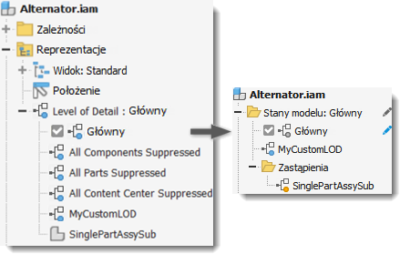

Na poniższej ilustracji główny poziom szczegółu, poziom szczegółu zdefiniowany przez użytkownika i poziomu szczegółu zastąpienia zostały przekształcone na stany modelu. Wyłączone poziomy szczegółu zdefiniowane przez system zostały usunięte.
