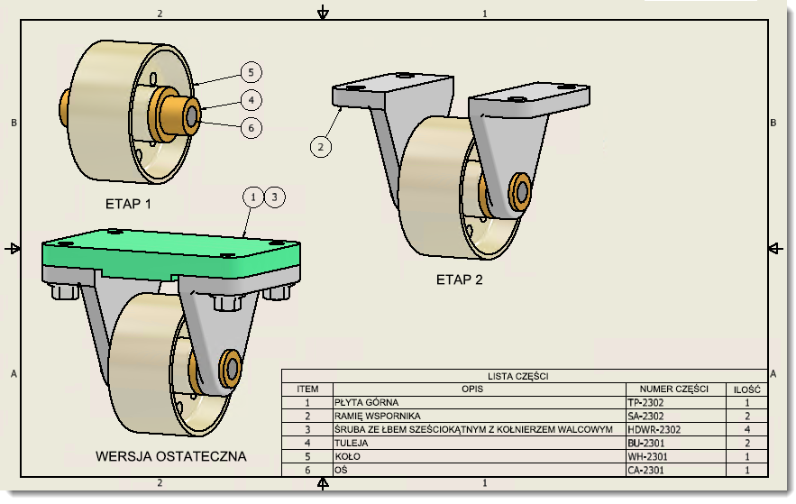

Stany modelu w rysunkach
Stan modelu można wybrać podczas tworzenia widoku rysunku. Każdy stan modelu może zawierać unikatowe składniki i właściwości iProperties. Widok utworzony na podstawie zastąpienia stanu modelu odzwierciedla stan części zastąpienia w widoku rysunku.
Można wybrać widok projektu i reprezentacje pozycyjne, których połączenie będzie wyświetlone w widoku.
Po utworzeniu widoku, można go edytować w celu wyświetlenia innej reprezentacji.

Praca z zestawieniem komponentów
Każdy stan modelu obsługuje unikatowe właściwości iProperties, parametry i zestawienia komponentów. Można również dodać kolumnę Stan modelu, która zawiera stan modelu komponentów w zespole.
Uwaga:
  • Wyłączone komponenty nie są uwzględniane w zestawieniu komponentów.
  • Stan modelu zastąpienie funkcjonuje w numerach pozycji jako pojedyncza część.
