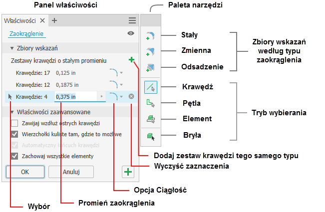

Polecenie zaokrąglenia ułatwia stosowanie zaokrągleń wklęsłych i wypukłych o różnych promieniach i warunkach jako jednego elementu. W panelu właściwości są dostępne typy zaokrągleń, tryby wyboru i zbiory wskazań pozwalające niezawodnie tworzyć zaokrąglenia. W przypadku każdego typu zaokrąglenia można wybrać wiele zbiorów wskazań o różnych rozmiarach.
Aby uzyskać więcej informacji o często używanych elementach sterujących w panelu właściwości, zobacz temat Informacje o panelach właściwości.
Panel właściwości Zaokrąglenie zawiera paletę narzędzi zadokowaną z boku. W razie potrzeby można ją odciągnąć i odłączyć. Aby ponownie je połączyć, kliknij i przeciągnij jeden z nich w pobliże drugiego, a gdy pojawi się niebieska krawędź, zwolnij przycisk myszy. Gdy kursor znajdzie się w pobliżu panelu właściwości, bok, do którego zostanie przyciągnięta paleta narzędzi, zostanie wyróżniony.
Elementy sterujące palety narzędzi umożliwiają dodawanie wielu rozmiarów i typów zaokrągleń w trakcie jednej sesji polecenia:
Uwaga: Wszystkie wymiary zaokrąglenia w danym zbiorze wskazań są wyświetlane podczas edycji dowolnej wartości w tym zbiorze.

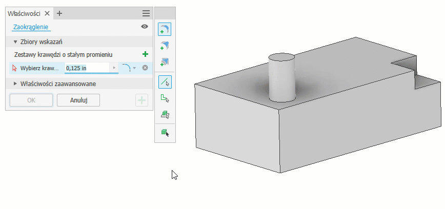

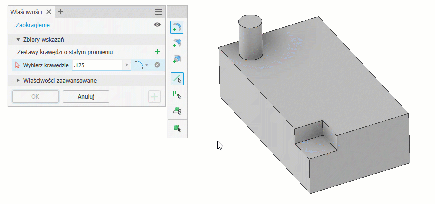

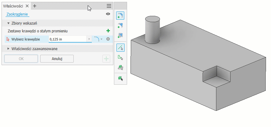

Tworzenie zaokrąglenia krawędzi o stałym promieniu
  1. Kliknij kartę Model 3D panel Zmień Zaokrąglenie .
  2. W panelu właściwości opcja Zestaw krawędzi o stałym promieniu zostanie natychmiast uaktywniona. Można rozpocząć wybieranie krawędzi, zmodyfikować parametry lub zmienić typy zbioru wskazań przed wyborem krawędzi.
    Uwaga: Aby wybrać wiele krawędzi, użyj zaznaczenia za pomocą okna. Aby dodać wiele krawędzi, użyj kombinacji klawiszy Shift+Window. Aby usunąć wiele krawędzi, użyj kombinacji klawiszy Ctrl+Window. Aby usunąć wiersze wybranych krawędzi, użyj kombinacji klawiszy Ctrl+Delete lub kliknij ikonę Wyczyść zaznaczenie .

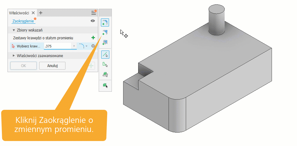

Tworzenie zaokrąglenia o zmiennym promieniu
Wybierz co najmniej jedną krawędź i określ inny promień dla punktu początkowego i końcowego każdej krawędzi. Można dodać punkty pośrednie, z których każdy może mieć inny promień i inne położenie wzdłuż krawędzi. Na koniec wybierz typ ciągłości krawędzi.
  2. Na palecie narzędzi panelu właściwości kliknij opcję Zaokrąglenie o zmiennym promieniu. Panel właściwości zostanie rozwinięty, aby wyświetlić dodatkowe pola wprowadzania danych.

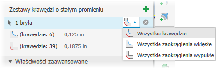

Wszystkie zaokrąglenia wklęsłe i wypukłe
W przypadku bryły lub korpusu wielobryłowego można zastosować zaokrąglenia wklęsłe i wypukłe do wszystkich krawędzi. Można również zastosować tylko zaokrąglenia wklęsłe lub tylko zaokrąglenia wypukłe, ponieważ każdy z nich ma parametr promienia. W danej chwili można zdefiniować tylko jeden zbiór wskazań brył. Za pomocą polecenia Zastosuj, można wykonać wiele brył o różnych wartościach zaokrąglenia. Opcja ta nie jest dostępna w środowisku zespołu.
  2. Na palecie narzędzi kliknij tryb wyboru Bryła. Jeśli istnieje tylko jedna bryła, zostanie ona automatycznie wybrana. W przypadku części wielobryłowej wybierz bryłę docelową.
  3. W wierszu selektora Bryła określ, w jaki sposób mają być traktowane wszystkie dostępne krawędzie korpusu bryłowego:
    • Wszystkie krawędzie (domyślnie) — stosowane są zarówno zaokrąglenia wklęsłe, jak i wypukłe.
    • Wszystkie zaokrąglenia wklęsłe — stosowane są wyłącznie zaokrąglenia wklęsłe.
    • Wszystkie zaokrąglenia wypukłe — stosowane są wyłącznie zaokrąglenia wypukłe.
  4. Jeśli bryła docelowa nie została wybrana automatycznie, wybierz ją. W obszarze rysunku zostanie wyświetlony podgląd zaokrągleń wklęsłych i wypukłych.

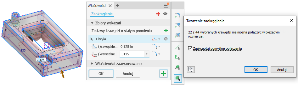

Komunikaty o błędach zaokrąglania
Czasami może zostać wyświetlony komunikat z informacją, że wybranych krawędzi nie można połączyć. Najczęściej dzieje się tak, gdy jest zaznaczonych zbyt wiele krawędzi, lub gdy jeden zestaw krawędzi nie działa z określoną wartością.
Jeśli wystąpi taki błąd, spróbuj jednego z poniższych sposobów, aby rozwiązać problem:
  • Wybierz mniej krawędzi i utwórz zaokrąglenia. Łączenie wielu krawędzi jednocześnie może nie zawsze być skuteczne.
  • Zmniejsz rozmiar zaokrąglenia. Aby utworzenie zaokrąglenia się powiodło, rozmiar co najmniej jednej krawędzi musi zostać nieco zmniejszony.
W rzadkich przypadkach mogą wystąpić warunki, w których określony rozmiar nie będzie działał, a rozwiązaniem jest przeprowadzenie kolejnych iteracji zmniejszania rozmiaru aż do skutku.
