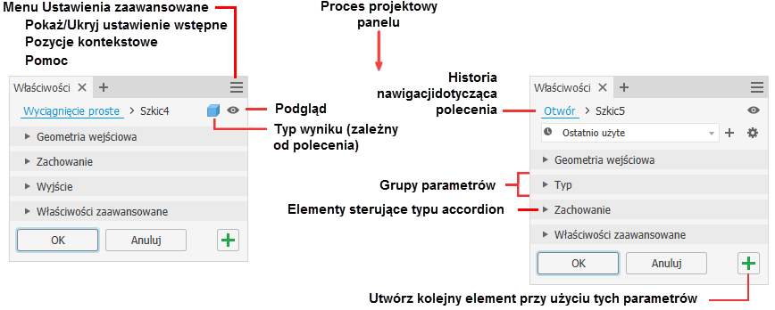

Kluczowe pojęcia
  • Proces roboczy — proces roboczy panelu właściwości przebiega od góry do dołu. Każda właściwość, która zostanie ustawiona lub zmieniona, może mieć wpływ na właściwości w sekcjach poniżej. Właściwość nie wpływa na właściwości w poprzednich sekcjach.

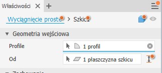

  • Pomarańczowe kropki — pojawiają się po zainstalowaniu programu Inventor. Wyróżniają one rzadko używane ustawienia, opcje zwiększające wydajność poleceń i funkcji oraz opcje nowych poleceń. Opcje wyświetlania znajdują się w panelu Rozpocznij Nowe funkcje, kliknij Wyróżnij nowe. Zobacz temat Praca ze znaczkami Nowość i Aktualizacja.
  • Ścieżka nawigacji — umożliwia szybkie przełączanie się z edycji elementu do edycji skojarzonego szkicu. Można zmienić nazwę elementu lub szkicu bezpośrednio w ścieżce nawigacji.
  • Podgląd — znajduje się po prawej stronie ścieżki nawigacji, opcja Podgląd włącza/wyłącza widoczność podglądu elementu podczas edycji elementu lub szkicu. Podczas edycji szkicu podgląd wybranych regionów lub pętli jest wyświetlany w modelu szkieletowym. Przełącz opcję, aby ukryć podgląd.
    Uwaga: Niektóre panele właściwości nie korzystają z przełącznika podglądu.
  • Ustawienia wstępne — użyj ustawień wstępnych, aby utworzyć definicje elementów wielokrotnego użytku. Więcej informacji na temat ustawień wstępnych, patrz Praca z ustawieniami wstępnymi.
  • Elementy edycji wartości — klawisze skrótów umożliwiające nawigację w panelu, kolorowe ostrzeżenia tekstowe o stanie wartości:
    • Enter — zastosuj edycje wartości
    • Ctrl + Enter — zakończ definicję elementu, utwórz element i zamknij panel właściwości
    • Tab — przejdź progresywnie do następnego pola
    • Shift + Tab — przejdź rekurencyjnie do poprzedniego pola
    • Ctrl + strzałka w dół — umożliwia dostęp do menu rozwijanego RVEC
    • Klawisze W górę/W dół — przejdź w górę i w dół na liście kombi
    • Kolor tekstu — nieprawidłowe wartości są czerwone, poprawne wartości są czarne
  • Element sterujący typu accordion — grupy parametrów można rozwinąć, aby wyświetlić parametry do edycji, lub zwinąć, aby ukryć rzadko używane parametry.
  • Menu Ustawienia zaawansowane — menu rozwijane zapewniające dostęp do opcji wyświetlania/ukrywania ustawień wstępnych, pomocy i innych ustawień zaawansowanych. Menu jest dostosowywane w oparciu o kontekst. Przykładowo podczas tworzenia lub edycji elementu lista menu zaweira opcje odpowiadające tylko edytowanemu elementowi. Podczas pracy w przeglądarce menu panelu odpowiada stanowi przeglądarki modelu itp.
  • Edytuj wyróżniane pola pomiędzy panelem właściwości i elementami sterującymi edycji roboczej. To domyślne zachowanie można zastąpić, używając opcji Pojedyncze naciśnięcie klawisza Enter kończy polecenie z menu Ustawienia zaawansowane.
  • Zastosuj i utwórz nowy — kliknij, aby utworzyć element, używając bieżących ustawień, i rozpocząć tworzenie innego elementu za pomocą tych samych ustawień. Istnieje możliwość zmiany ustawień zgodnie z potrzebami, a następnie utworzenia kolejnego elementu.
  • Dokowanie — panel właściwości oraz jego paletę narzędzi można zadokować w dowolnym oknie graficznym aplikacji Inventor, w obrębie obszaru przeglądarki albo pozostawić niezadokowany nad aplikacją lub w dowolnym miejscu na pulpicie. Pozwala to umieścić panel lub przeglądarkę w dowolnym dogodnym miejscu. Podczas dokowania panelu do ramki okna docelowa krawędź ramki zostaje podświetlona, aby wskazać miejsce, w którym panel zostanie zadokowany. Po kolejnym uruchomieniu polecenia panel zostanie uruchomiony w położeniu zadokowanym. Jeśli okno zostało zamknięte przed uruchomieniem polecenia, panel właściwości zostanie zadokowany do głównego okna aplikacji.
  • Wyświetlanie — ostatni stan wyświetlania paneli jest zapamiętywany i używany podczas następnego ich otwarcia.

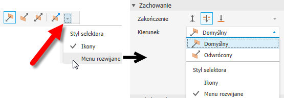

  • Ikony lub lista — niektóre grupy ikon można wyświetlać na liście rozwijanej. Kliknij strzałkę znajdującą się po prawej stronie pola, aby wybrać opcje. Po wyświetleniu jako lista można użyć klawiatury (pierwsza litera słowa), aby wybrać opcję.
    Uwaga: W trybie listy lista jest aktualizowana podczas obracania kółkiem myszy.

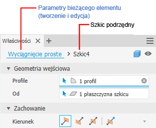

Ścieżki nawigacji
Ścieżki nawigacji przedstawiają w poziomie bieżące lub aktywne położenie w hierarchii dokumentów. Zapewniają one dostęp do dokumentów, elementów i szkiców, w zależności od typu dokumentu.
Zazwyczaj panel właściwości rozpoczyna pracę w trybie definicji elementu. Można kliknąć na tekst ścieżki nawigacji, aby przełączać środowiska, od elementów do szkicu i z powrotem. Tekst ścieżki nawigacji w danym środowisku jest wyświetlany w kolorze niebieskim.
Można również użyć polecenia Powrót do elementu na wstążce, aby przełączyć się z edycji szkicu z powrotem do edycji elementu. Ikona wyświetla aktywny element, który jest tworzony lub edytowany, np. Wyciągnięcie proste, Obrót itd.
Ważne: Podczas podglądu elementu widoczne wymiary szkicu mogą być edytowane bez konieczności przechodzenia do środowiska szkicu.
Przełączanie środowiska powoduje, że obecne środowisko zatwierdza wszelkie wprowadzone zmiany przed przełączeniem. W ten sposób przełączenie na tryb szkicu z trybu elementu spowoduje utworzenie zdefiniowanego elemntu przed zmianą środowiska. Przełączenie z powrotem z trybu szkicu do elementu powoduje, że wszelkie zmiany geometrii szkicu zostaną zaakceptowane przed zmianą środowiska. Pola panelu właściwości są aktualizowane wraz ze zmianą środowiska.
Nazwę elementu lub szkicu można edytować za pomocą ścieżki nawigacji.

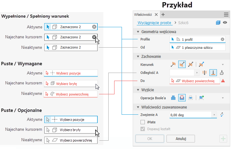

Stany selektora
Selektory panelu właściwości wyświetlają swoje stany przy użyciu kolorów. Kliknij pole selektora, aby go uaktywnić. Poniższa ilustracja przedstawia stany i łączy je z przykładem.
Czyszczenie zaznaczeń
Po dokonaniu zaznaczenia pole selektora zawiera liczbę zaznaczonych elementów i znak „X” w prawym końcu pola. Aby usunąć zbiór zaznaczeń, kliknij przycisk „X”, a następnie dokonaj kolejnych zaznaczeń.
